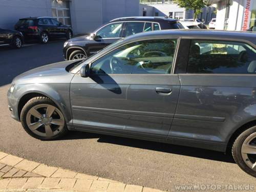

Hey Leute, habe auch ein A3 8P 2.0 TDI vom Bj. 2012, kann mir jemand verraten welche Spurplatten ich draufmontieren könnte? Habe auch 225/45/17.
Werde leider nicht schlau aus allem hier weil jeder was anderes schreibt 😁
Evtl. möchte ich den Wagen Tiefer legen mit Eibach Federn 45-50mm vorne / 35-40mm hinten.
Würde gerne wissen welche Platten drauf gehen mit und ohne Fahrwerk.
Beladen fahre ich NIE.
Lg 🙂
Img-0146
Zuerst musst du auch mitteilen welche ET deine Felgen haben!
