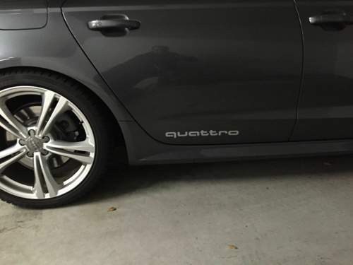

So, nun endlich heute auch die 20" Sommerreifen montieren lassen samt Spurverbreiterung. Ich hatte diesen Thread zig mal hoch und runter gelesen und es hat eine Weile gedauert bis ich mich entschieden hatte "was genau nehmen" - auch in Bedenken diese neuen "Lippen" ggf. montieren zu müssen.
Ich fahre eine relativ neuen A6 Avant (12/2015) - mit Sline Paket und Sline Exterieur in Daytonagrau samt den Audi 20" Felgen, glanzgedreht und innen in grau metallic lackiert. Das Fahrwerk ist das S-Line Sportfahrwerk.
Anfangs wollte ich auch mit den 20mm fest montierten Spurscheiben los legen, doch nach reichlichem Abwägen, ob es doch nicht zu extrem wirkt auf dem doch eher dezenten Wagen, ob es Probleme mit TÜV gibt, ob die besagte Schraube vorne im Radlauf weg muss, ob dann doch ggf. die Lippen dran müssen habe ich mich dann für die konservative Variante 15mm pro Rad hinten und 12mm pro Rad vorne entschieden.
Die 4 Scheiben (Eibach) samt Schrauben (vorne 40mm, hinten 43mm) habe ich dann sehr günstig und unkompliziert bei kftteile24 bestellt für 166 EUR.
Heute beim Reifenhändler, wo ich meine Reifen tauschen, warten und einlagern muss (von der Leasinggesellschaft aus) hatte ich den Wechseltermin Winter/Sommer vereinbart mit Anwesendheit TÜV Prüfer und es gab überhaupt kein Problem und Diskussion. Im Gegenteil dem TÜV Prüfer gefiehl der Wagen sehr :-) Die schwarzen Lippen waren auch kein Thema, trotz aktuellem Eibach Gutachten.
Kosten waren für den TÜV (Änderungsabnahme gemäß §19) 55 EUR inkl. MWST.
Ich finde es sieht super gut aus, sicherlich nicht wie beim RS6, aber es ist ja auch nur ein normaler A6.
Bilder anbei. LG.

Schau mal in mein Profil. Das sind die 9x20 ET37 mit 10er Platten. Ein besseres Bild habe ich aktuell nicht.
Im Anhang sind zwar Bilder meines VFL-BiTurbos und mit den Rotorfelgen, aber diese haben ja ebenso 8,5x20 ET45 und ich hatte auch da 20mm Platten drunter.
Auf dem Bild 3+4 meine aktuellen Winterfelgen. Ebenso 8,5x20 ET45 mit 20er Platten.
Karosserie VFL v/s FL macht ja keinen Unterschied.
Hinten
Vorne
Winiterfelgen hinten

Danke, das sind echt 20er Platten, übelst. Dachtecdas die extrem raus schauen, aber in dem Falle doch nicht.
Rausschauen nicht, aber bei noch mehr Tieferlegung kann am vorderen Radlauf oben die Schraube beim Reinbremsen in Kurven auf Fahrbahnverwerfungen mal am Reifen kratzen.
