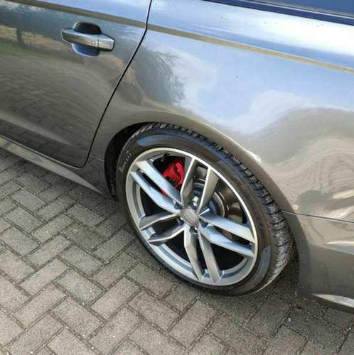

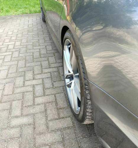

Habe heute auf die Sommerschuhe gewechselt und hinten 15mm pro Seite mit verbaut.
Felgen haben ET43 8,5 x 20
Ich glaube vorne werde ich auch noch 10mm pro Seite drauf machen. Sieht sonst etwas verloren aus.

Gib rundum 15mm drauf. passt auch
Ich finde vorne/hinten 20mm/20mm würde noch bündiger aussehen. Oder gibt es hier mit ET43 8,5 x 20 und AAS schon „Engpässe“ - gerade wenn das AAS noch via Codierung tiefergelegt ist...

Ich habe auch AAS und tiefer codiert. Auf dem Bild ist er nur nicht im Dynamic Modus.
Ich habe gelesen, dass viele mit 20mm Probleme mit der Eintragung hatten und vorn sind 20mm wohl prinzipiell zu viel (schleifen). Außerdem mag ich es nicht, wenn die Räder über den Kotflügel raus stehen.

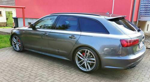

Hier nochmal Bilder im Dynamic. AAS ist ca. 15mm tiefergelegt mittels VCDS.

Sicher? Ich dachte ich hätte gelesen, dass einige mit 15 vorn auch Probleme hatten mit tiefergelegtem AAS.
Ich denke da wird keine Probleme geben, fahre 9x20 mit 15er Platten vorne und viel tiefer...

Bei 20" Felgen mit ET45 gehen die 20mm Platten. Bei AAS etwas abgelassen kann dann vorne die Schraube oben mittig bei breit bauenden Reifen mal kratzen. Aber harmlos. Bei 20" ET43 hat das mit den 20er Platten aber nicht mehr hin. Da gehen dann nur noch die 15er. Diese sollten aber problemlos sein. Sowohl vorne als auch hinten. Die ET45 + 20mm Platten habe ich eingetragen und fahre sie auch im Winter. ET43 mit 15er Platten ist ja "nur" ET28. Das geht sicher problemlos, auch für den TüV und auch mit der Schraube oben.
