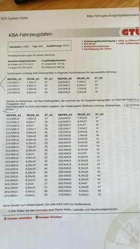

Chaka, komme grade von der GTÜ. Alles eingetragen!
Er hat ne Probefahrt gemacht, geschliffen hat nix. Stand aber auch auf Comfort, auf Dynamic hat er gar nicht umgestellt.
Es sei schon recht eng, wäre aber noch ok. Ich solle mal beobachten, wenn man beispielsweise vollbeladen auf der Autobahn unterwegs ist und über ne Bodenwelle fährt, könne es ggfs. schleifen. Dann soll ich doch zum Freundlichen fahren, die könnten das begrenzen.
Und dann meinte er noch, dass ich die Felgen/Reifen (8,5 x 20 ET45 mit 255/35 R20) gar nicht hätte fahren dürfen, da die nicht in dieser EG-Übereinstimmungsbescheinigung stehen würden. Da stehen bei mir nur 17 und 18 Zoll drin. Er würde mir die aber natürlich mit eintragen. :-)
Jetzt muss der Gute nur noch 20mm tiefer. :-)

@wevi Endlich mal ein TÜVler mit gesundem Menschenverstand.
Ja, es ist so. Wenn der Wagen ab Werk nur mit 18" oder kleiiner ausgeliefert wurde, stehen die 19 und 20 nicht in den COC-Papieren drin. Kannst Du noch glücklich sein, dass er den Passus mit dem Schutzblech am Tankeinfüllstutzen nicht gesehen hat. Den müsste man nämlich laut Audi nachrüsten, um die 20" einzutragen.
Ansonsten: Wer auch vorhat diese Dimension Platten zu montieren und beim TÜV Probleme hat, einfach zum nächsten fahren. War bei mir auch so. Der eine hat mich gleich weggeschickt, der andere hat nur die Nummern der Platten mit dem Gutachten verglichen, auf Originalfelgen und Serien-Reifendimension gecheckt und hat es dann ohen Verschränkung und ohne Testrunde eingetragen.
