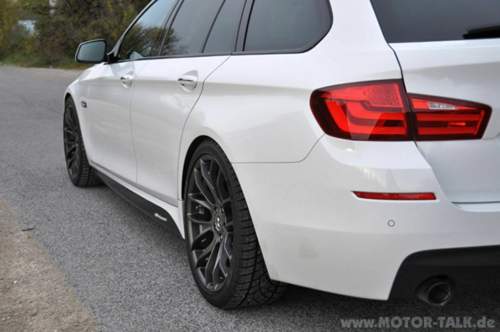

Jetzt hat's mich gepackt - ich habe auf die Schnelle meine neuen Sommerräder über Mittag montieren lassen.
Mit 30 mm hinten und 20 mm vorn sitzen die Räder nun bündig - da wäre m. E. nicht mehr viel gegangen, ich finde das ideal bei meinen Rädern.
Prima - Danke. Prompte Bedienung :-)
Sieht klasse aus. 5mm mehr wären aber sicher noch drin.
Eingetragen werden muss aber so nichts, oder?

Mag sein, dass 5 mm mehr drin gewesen wären, dann aber lt. Gutachten mit einer zusätzlichen Radabdeckung.
VA 20 mm und HA 30 mm sind eintragungsfrei lt. ABE. Deshalb habe ich mich für diese Kombi entschieden.
