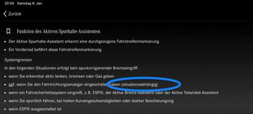

Auszug Anleitung. Leider steht dort auch. Ggf. Und situationsabhängig
Ich werde das reklamieren, aber die netten freundlichen Zucken bei sowas immer die Schulter

Dort steht, dass KEIN Bremseingriff in den gelisteten Situationen erfolgt.
Ob der Totwinkel- oder Spurhalte-Assistent eingreift, sieht man an der angezeigten Grafik.

Nochmals. Da steht: ggf und situations abhängig
Reproduzierbar: Blinker aktivieren und 200-500ms fast zeitgleich über die Linie fahren. Dann greift er bei mir leider ein. Ich habe den Eindruck die canbus Geräte sind zu lahm. Aber ich kenne mich bei der alten regeltechnik nicht aus. Ich reklamiere das aber erwarte da nix vom Daimler
Dann ab zur Werkstatt. Es sollte ja reproduzierbar sein. Du bist hier der erste, der über dieses Problem berichtet.
Das mit dem ggf. ist egal, da die digitale Version des Boardbuchs keinen rechtlichen Bestand hat. Was steht in der gedruckten Version?
