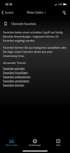

Gibt es eigentlich die Möglichkeit Funktionen unter Favoriten zu clustern, damit man mit einem Klick mehrere Dinge aktivieren bzw. deaktivieren kann?
@Eiskurve aber sicher doch 😛
@Halema ich denke man kann nur eine Funktion unter einen Favoriten legen.. müsste in der guides app nochmal genau stehen.
Edit: 20 Favoriten sind möglich! Was genau und wie müsste man testen.
.jpg
