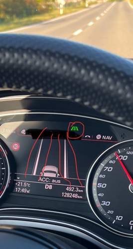

Hallo
Ich habe die codierung gemacht, ich finde aber nicht wo ich das blinken in der Tacho abstellen kann
Welches blinken ?
Das Zeichen der Spuhrassistent und die linien blinken
Dann ist es falsch codiert
Stg 85 und 8E prüfen
@Tonny_ schrieb am 15. Oktober 2023 um 17:31:47 Uhr:
