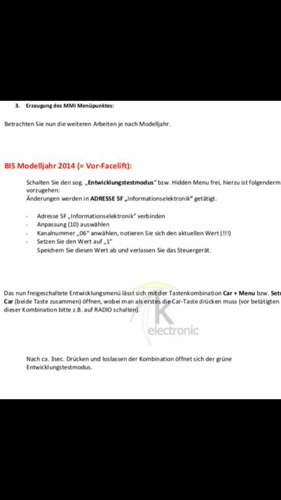

Könnt ihr mir Tipps geben wie ich den Menüpunkt Lane Assist ins mmi bekomme ? Ich lese hier oft das es nur mit dem Hiddenmenü möglich ist? Wo genau muss man da nachschauen, liegt vielleicht nur an der Datenübertragung. Im Bildverarbeitungssteuergerät stand Menüsteuerung aktiviert?! Welche Adressen muss ich eventuell noch prüfen.
Er hat das große Navi mit Touchfeld links in der Mittelkonsole.
keine aktiven Fehlercodes vorhanden. Side assist hat er nicht.
Danke und Grüße
E voila 😉
Super danke,
Habe es eben gleich probiert und es hat geklappt.
