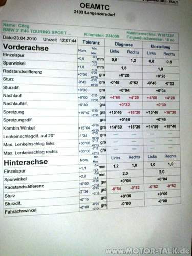

hallo ich war beim bmw händler für die spureinstellung.
was haltet ihr von den werten?
ich bin irritiert warum bei der ausgangsvermessung beim fahrachswinkel nichts steht 😕
zudem haben die die sollwerte vom compact genommen, ich habe aber eine limousine mit sportlicher fahrwerksabstimmung.
push
hallo leute ,muss heute zur achsvermessung beim öamtc.
wollte nur kurz von euch wissen:
habe einen 320d touring 2004 mit eibach pro kit 30/20 tieferlegung hinten ist ein swp von 15mm.
an was muss ich mich jetzt halten bei der einstellung.
die haben nur standard fahrwerk und m fahrewerk im computer drinnen.
was sollen sie wählen???
mir nutzen sich die hinteren räder immer auf der innenseite ab.kann man das beheben?

bin gerade zurück vom öamtc.hab ihm gesagt er soll das hinten so einstellen das es möglichst bei 0,5-1° ist .ich hab den prüfbericht angehängt.was sagt ihr dazu ist das ok für eine 18" mischbereifung
Oeamtc-spur

Die Werte sind gut. Lediglich der Sturz vorne ist sehr schlecht, wenn der Geradeauslauf aber in Ordnung ist und das Lenkrad gerade steht, dann geht das in Ordnung. Willst Du den Wert auch in der Toleranz haben, muss der Justierungsdorn raus und beim Wiederverkauf wirst Du gefragt ob das Auto einen Vorschaden hatte.
... diese Frage solltest Du Dir jedoch auch selber stellen ... schonmal "mit Schwung" eingeparkt und über Bordstein gerummst?

Wirf 'ne Münze. Nimm die Standardeinstellung bei einem Alltagsfahrzeug, wenn Du es sportlicher angehen willst, nimmst die andere Einstellung. Nimmt sich beides nicht viel.
Original geschrieben von mz4
2. -2° Sturz nur bei 225er fahren bei 255er nur -0,5-1° Sturz fahren
Seh ich auch so. Je breiter die Reifen, desto steiler sollten sie auf den Asphalt gestellt werden. Es ist durchaus sinnvoll beim Hinterachssturz außerhalb der Toleranz einzustellen, also deutlich kleiner als "-2°".
Gerade bei breiten Reifen ist das Gripniveau so hoch, dass auch bei steil gestellten Rädern noch genügend Kurvenhaftung vorhanden ist.
Einfach mal probefahren.
Wichtig sind die Spurwerte, die sollten grundsätzlich im Toleranzbereich sein.
