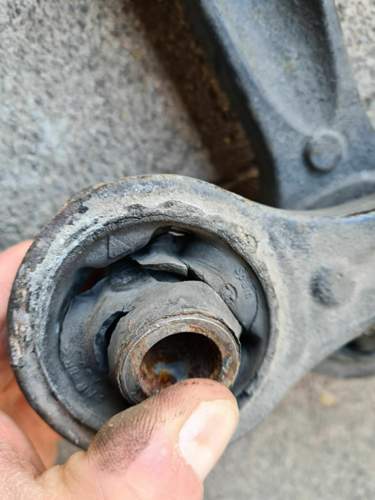

Ich habe das Problem das an meinem galaxy die Reifen vorne vorallem außen extrem schnell abfahren. ( Bilder folgen).
Das Auto ist Baujahr 1996 hat ca 311000km und hat noch die ersten Stoßdämpfer vorne drinnen.
Klar ist mir das man wenn man es zu 100% richtig macht neue Stoßdämpfer und danach die Spur einstellen lassen sollte.
Ich wollte aber nicht mehr soviel Geld rein stecken. Hab jetzt noch 1 jahr TÜV und danach mal sehen.
Hab überlegt einfach neue Reifen drauf zu machen aber die halten max 8tkm da muss ich bestimmt 2 mal neue drauf machen bis nächsten März.
Wieso neue Stoßdämpfer?? Naja es sind noch die ersten und bestimmt nicht mehr die besten . Vorallem rechts vorne wo mein Reifen auch schneller und stärker abfährt sieht es so aus wie wenn er leicht undicht ist.

Da ja meine Querlenker zumindest der eine nicht mehr so gut aussieht hab ich überlegt beide und die traggelenke zu tauschen und dann hin zu gehen.
Was für Auswirkungen haben denn defekte Querlenker und wie merkt man das?
Klopfen bei Unebenheiten,
Fehlauf in der Spur (wie bei dir),
Mangelnder Geradeauslauf bzw. auch Untersteuern bei Kurvenfahrten.
Hab vorhin mal drauf geachtet.
Wenn ich über einen Güllideckel fahre gibt es schon ein etwas lauteren Schlag.
Auch zieht das Auto eher nach rechts wenn ich das Lenkrad los lasse.
Das die Lenkung später reagiert empfinde ich allerdings nicht so.

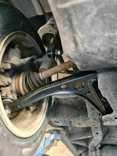

So heute mal querlenker, traggelenk, stabi und 2 neue Reifen montiert.
Demnächst geht's zum spureinstellen.
Der querlenker rechts sah ziemlich übel aus, dort war auch der Reifen so extrem abgefahren .
Danke für dein Feedback.
Bei dem Lenker war's schon 5 nach 12:00!
