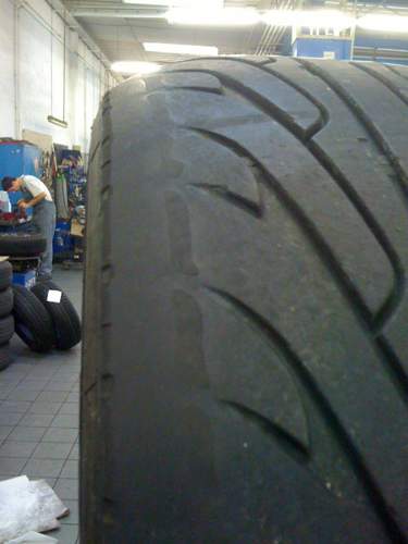

Hallo miteinander,
irgendwie bin ich unglücklich mit meinem S-Max, immer diese Spur :-(
Zur Geschichte:
Im März 2011 einen S-Max BJ 2007 gekauft.
Im April auf neue Sommerreifen gewechselt, 225/50/17 (StarPerformer UHP).
Beim Umstecken hat der Reifenmonteur die alten Sommerreifen, welche drauf waren, gesehen und gemeint ich müsste die Spur einstellen lassen denn die Vorderreifen sind total ungeleichmässig abgefahren.
Gut, ab zum Vermessen. Alles Vermessen und eingestellt. (war extrem daneben die Spur)
Somit bräuchte ich keine Angst mehr haben das die neuen Sommerreifen beschädigt werden.
Pustekuhhhennn :-(

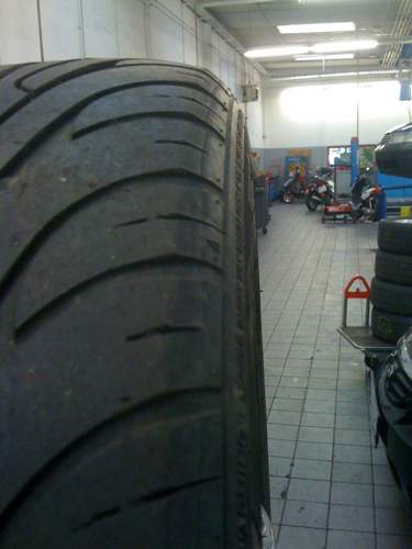

Vorgestern dann die WR umstecken lassen, auf 215/60/16, und siehe da, der Linke Sommer Vorderreifen ist von innen komplett runtergelutscht, der Reifenwechseltyp meinte, "puuhh da kommen ja fast gleich die Drähte hinaus". (siehe Bilder)
So, jetzt bin ich echt deprimiert.
Was stimmt da nicht?
Werde heute mal zu dieser Werkstätte fahren und ihre Achsvermessung bzw. -einstellung bemängeln.
Was mir aber Angst macht sind die Aussagen hier im Forum das der Sturz nicht eingestellt werden kann. Bitte warum kann sowas nicht eingestellt werden??
Soll ich mir jetzt nach jeder Saison zwei neue Sommer- wie auch Winterreifen kaufen nur weil der Sturz nicht eingestellt werden kann, ist doch Bullshit *sorry hierfür*.
Und ich behaupte mal Stark es liegt am Sturz, siehe Bilder. (ist EIN Reifen, aber eben die Innen und die Aussenseite.
Die anderen 3 Reifen sind alle "schön" gleichmässig abgefahren.
Weiters habe ich mit den SR (225/50/17) bemerkt das diese extrem nach rechts ziehten.
Beispiel. Fahre 50 km/h, Lenkrad losgelassen, nach ca. 10 m geraderaus fahren ist der Wagen 3-4 Meter nach rechts gefahren (auf einem Parkplatz ausprobiert).
Mit den jetzigen WR (215/60/16) spüre ich nur ein wirklich minimales rechtsfahren des Wagens.
Wie seht ihr das, wenn der Sturz nicht eingestellt werden kann, wie kriegt man dieses Problem in den Griff bzw. was könnte die Ursache sein?
Welche mechanische Defekte könnten an der Vorderachse für solche eine Sturz Abweichung führen?
Könnte solch ein Defekt bei einem gebraucht gekauften Unfallauto auftreten?
Es wurde als "Kein Unfallauto" verkauft.
Ich hoffe ihr macht mit Mut, mal schaun was die Werkstätte heute am Nachmittag dazu sagt.
Lg

sodale.
Gestern nun also nochmal Achsvermessung und Einstellung durchgeführt, und das kostenlos.
Die Komplette Spur war voll daneben, und das nach nichtmal 6 Monaten Achseinstellung.
Wie das sein kann, weiss keiner. Mechanisch ist die Achse auch in Orndung, also nichts abgenutzt oder Beschädigt.
Na toll, jetzt habe ich 1 Kaputten Sommerreifen, muss natürlich 2 neue kaufen, und keiner weiss warum.
In einem Monat soll ich nochmal vorbeikommen und die checken den Reifen von innen.
Also wenn die Spur sich weiter so dramatisch verstellt, soll sich Ford das mal anschaun, wenn die auch nicht weiterwissen verkauf ich den Kübel und kauf was anderes.
Lg

Hallo
Wenn der eine gute Reifen noch ca. 80-90% von der Profiltiefe hat, würde ich nur den einseitig abgefahren ersetzen. Wenn schon mehr fehlt, sind dann schon beide fällig.
Allerdings sind die Starperformer nicht so das ganz Tolle, gerade bei Nässe. dafür halten sie aber sehr lang.
SG
Peter
Hallo
Vielleicht sind auch nur die Schrauben bei der ersten Achseinstellung nicht richtig festgezogen worden !
Also hinten sind noch 8mm übrig, vorne nur mehr 5mm.
Wieviel mm der Reifen hatte wie er neu war, hmmm vielleicht 10 mm?
M.E bräuchte ich hier 2 neue Reifen.
Naja, ich war bei der Vermessung und Einstellung dabei, aber das er irgendwelche Schrauben festgezogen hätte, wäre mir nicht aufgefallen.
Hoffen wir das Beste, denn eigentlich ist der Kübel ein gutes Wagerl...

Mein Senf dazu: auf der Vorderachse hätte man diese drastische Verschleißentwicklung schon zeitiger bemerken müssen-Glück gehabt, dass die Freundlichen das nicht bemängelt haben! Ich denke, dass man das auf einer schnellen Autobahnfahrt auch am Fahrverhalten deutlich merken muss, das da was extrem schief läuft.

Update:
sodale, nach 2 Wochen, nachdem ich die Spurmessung und -einstellung nochmals auf Kulanz durchführen habe lassen, bin ich zu einer anderen Werkstatt gefahren.
Vermessung, und wieder war die Spur voll daneben. Krass, sag ich nur.
Es wurde nochmals eingestellt.
Auf die Frage hin ob evtl. die Schrauben nicht fest angezogen wurden beim letzten einstellen, kam nur
"da gibt es nichts zum festschrauben, da ist alles fix". hmmmmmm
Auf die Frage hin ob dies ein Unfallauto sei, kam "schaut nicht danach aus".
Achse, Lager usw. sind original und er konnte jetzt keine Umbau Arbeiten feststellen.
Frage an euch.
Wenn es ein Unfallauto gewesehen wäre könnte die Spur so arge Probleme machen?!
Wenn es kein Unfallauto ist, warum kann die Spur nicht einfach eingestellt bleiben?!
Naja, aufjedenfall bin ich total entäuscht und werde denn Wagen mal zum Ford geben, vielleicht wissen die mehr.....
Lg
