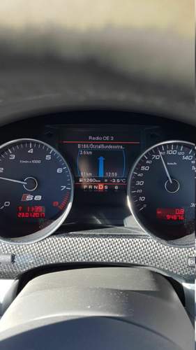

Anbei ein Bild wie weit man theoretisch kommen kann wenn man seeehr sparsam fährt ;-)
20170123-113928
Kann man nicht. Das zeigt der BC immer nur am Anfang nach dem tanken, je nachdem, wie man vorher gefahren ist. Das fällt dann rasch. Ich hatte da auch schon 1.600 stehen. Das ist natürlich Blödsinn.
