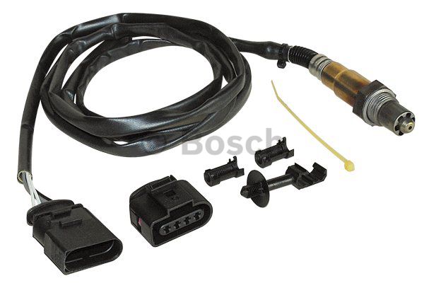

Hättest du vielleicht auch eine (Audi) Teilenummer für eine passende 4-Leiter Lamdasonde (wg. Gewinde / ggf. Werter...) incl. Steckern???

Kann ich eigentlich JEDE Lamdasonde nehmen oder muss ich noch auf irgendetwas achten????
Hatte gedacht wenn ich auf 4-Pol umrüste könnte ich ja ggf. die vom A4 B5 1.8t nehmen oder????? (Bosch 0 258 006 978 oder BOSCH 0 258 986 615)

Wenn du die KFZ-Stecker nach dem crimpen noch verlötest , kannst du die auch nehmen . Massepunkte gibt es zwei , einen für die Motorsteuerung und eine für die restliche Elektrik .
Nimm die Quetschverbinder mit Schrumpfschlauch und nicht löten !
Grund: Bei der Berechnung des Widerstandes der Lambdasonde ist der Leitungswiderstand mit berücksichtigt. Des Weiteren ist die Verkabelung sauerstoffgeführt (Verbindung mit Aussenluft) und sollte deshalb nicht dicht geführt sein. Und mit Löten veränderst du den Widerstand der Leitungen und schließt die Sauerstoffführung. Steht aber so auch in der Anleitung bei jeder Universalsonde drin. 🙂
Nimm einfach AMP Steckverbinder, die werden nur gekrimpt, bekommst bei eBay recht günstig!
Die 4 Pol Lambdasonden haben bereits in der Regel schon einen 4 Poligen AMP Stecker schon drauf, war bei meinem auch schon drauf!
Wie Richard schon geschrieben hat, die Katleitungen nicht verlöten nur Chrimpen, sind eh scheiße zum Löten, da sie sehr schlecht Lot aufnehmen!

Olli es geht um den 4 Poligen, der hat eine separate Masseleitung und somit besseren Kontakt!
