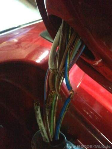

Kabelbaum hinten links defekt.Isolierungen zum Teil beschädigt.
Findest du hinten am Übergang vom Dach zur Heckklappe.Gummi runterschieben dann siehst das schon.
mfg.

Japp Marco..so wirds sein.....du warst leider schneller..hehe...sonst bin ich doch immer der Kabelbaumbeschuldiger😁
P1000506
😁Alter vor Schönheit aber so ein Foto hatte ich nie gemacht damit wird er wohl wissen was wir meinen.
Viel Spaß beim instandsetzten.😁
mfg.
😁jaaa sehr spaßig....
musste da einfach Fotos von machen...war nämlich bei mir Schuld an allem...Heckwischer, Heizung und Alarmanlage gingen nur wie sie wollten!

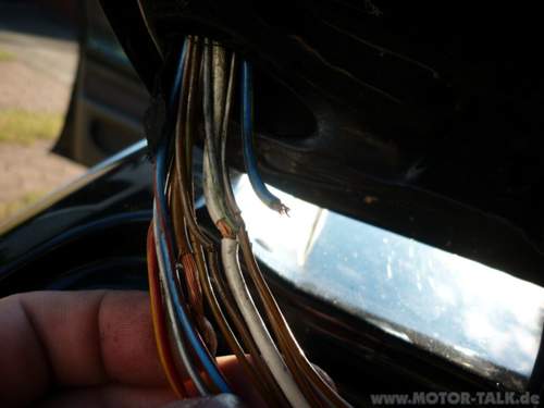

oh ja, da ist wirklich was hinüber, s. Bild!
Habe heute keine Zeit zum Schrauben, daher erstmal auf die Schnelle alles mit Tape isoliert, das hat anscheinend schonmal was gebracht. Von der Beleuchtung ist ja noch nix ausgefallen.
Werds die Tage mit Kabelstücken zusammenlöten.
Danke für die schnelle Hilfe!
