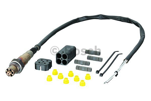

Massepunkte gibt es zwei , einen für die Motorsteuerung und eine für die restliche Elektrik .
Wo genau greif ich denn am Besten ab / wo befindet sich ein vernünftiger Klemmpunkt (bin kein Freund von Einschneidverbindern oder Scotchlock...)?
Nimm die Quetschverbinder mit Schrumpfschlauch und nicht löten !
Grund: Bei der Berechnung des Widerstandes der Lambdasonde ist der Leitungswiderstand mit berücksichtigt. Des Weiteren ist die Verkabelung sauerstoffgeführt (Verbindung mit Aussenluft) und sollte deshalb nicht dicht geführt sein. Und mit Löten veränderst du den Widerstand der Leitungen und schließt die Sauerstoffführung. Steht aber so auch in der Anleitung bei jeder Universalsonde drin. 🙂
Also dann wohl eher diese
Lamdasonde *klick*
??? Die kann ich ja auch mit einer "Handelsüblichen Crimpzange für Kabelschuhe" verwenden und brauche NICHT diese spezielle Crimpzange für
diese fießen *klick*
Kabelschuhe, oder lieg ich da falsch???
