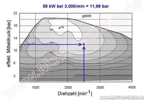

Golf VI HL 2.0 TDI 103 kW: 1.986 cm³, 59 kW, 3.000/min => 11,99 bar
=> 3.000/min und 12 bar => ca. 205 g/kWh (siehe Anhang) .
34,3 kWh * 205 g/kWh = 7.031,5 g => 7.031,5 g / 820 g = 8,575 l/100km bei konstant 172 km/h
Super, wenn Theorie und Praxis sich nicht widersprechen. Und der Abstand von ca. 1 Liter zum 1.6 TDI, wenn auch im Audi A1 s.o., würde auch passen. 😁
VG myinfo
G6 103 kW TDI Muscheldiagramm
Super, dann liegt meine Beobachtung doch gut, auch endlich mal ne Handfeste Aussage zum Mehrverbrauch des kleinen Diesels.
