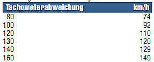

Tachoabweichung-ams

haben wir alles schon ausführlich oben diskutiert. Da Du das anscheinend nicht mitbekommen hast, hier eine Zusammenfassung:
- die Tachoabweichung liegt bei 120 etwa bei 8 km/h. Also Tacho 120 sind echte 112 km/h
- die MFA geht idR sehr genau, meine hat z.B. max. 0,1 l/100 km Abweichung, und zwar in beide Richtungen

2.) die Tachoabweichung ist keine feste Größe, da sorgt allein schon der Reifenverschleiss für. Wo wurde also eine Abweichung von 8 km/h widerlegt? Nirgends. Nur ist die Tachoabweichung (a) bei jedem Auto etwas anders und (b) sogar beim selben Auto unterschiedlich. Je nachdem wie das Reifenprofil ist und welche Radgröße aufgezogen wurde.
