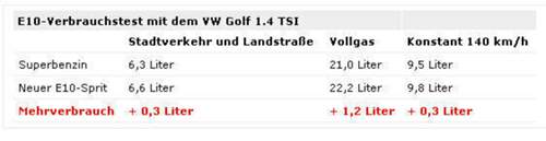

Original geschrieben von HEWE
Na dann haut euch mal schön weiter die Taschen voll mit Verbrauch bei 120km/h. Oder ist es halt die MFA. Passt ja gut zu den voreilenden Tachos von VW. Test Minimalrunde Autobild Golf 1.2TSI BMT 105Ps 5,6Liter bei AMS 5,8 Liter. Ein Toyota Prius mit Cw- 0,26 braucht bei 100km/h 6,4Liter. Stirnfläche 2,16 Prius. Zu Cw0,31 bzw.BMT 0,29, Stirnfläche 2,63 Golf VI Quadratmeter.
Ein Golf 1.4TSI (122ps) braucht bei 80km/h 5,3Liter, bei 120km/h 7,6Liter. Aber ihr fahrt da mal locker 120km/h mit 5,7Liter bzw. 80km/h zu 3,7Liter. 😁 Die Freaks kennen die Test's.
Scheinbar wurde der TSI revolutionär verbessert:
Verbrauch-tsi-140

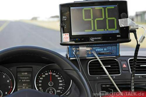

Original geschrieben von diddi4
Ob ich nun bei 120 (Tacho, bei meinem Golf 114,echte km/h, gemessen mit einem gutem GPS-Gerät, kein mobiles Navi). 5,4 oder 5,7 verbrauche, ist für mich völlig egal. Ich weiß nur, dass der Verbrauch so in Ordnung ist. Mein alter 1,6 Golf 101 PS hat bei gleicher Fahrweis deutlich mehr verbraucht, ca. 2,2 l.
Mach' mal ein Bild:
Tachovorlauf
