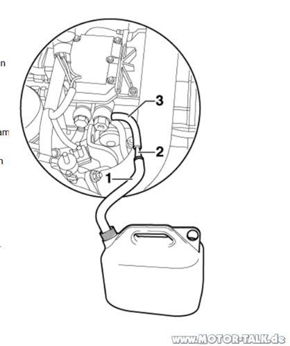

Langsam. Die Flasche muß oben hängen so das der Diesel von alleine zulaufen kann, dann den Schlauch von der Rücklaufleitung der Einspritzdüsen an der ESP abziehn & erstmal gucken ob was kommt siehe Bild
Hier auch nochmal beide "Anleitungen"
ohne Vorföderung:
http://www.reconty.de/.../AFB_Kraftstoffleitungen_entlueften_2.pdf
mit Vorförderung:
http://www.reconty.de/.../AFB_Kraftstoffleitungen_entlueften_1.pdf

okay ich schaue mal ob ich an Schlauch 3 komme und mal gucken ob da überhaupt was rausläuft. Das sollte also von ganz alleine passieren ? Hab auch mit bisschen druck auf der Flasche versucht mal zu starten nix Diesel sollte also angekommen sein.
mach doch mal bitte ein Foto was du jetzt wie angeschlossen hast

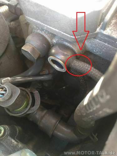

Also hab hier mal Bilder gemacht. Wenn ich die Schraube Löse an der ESP wo der Diesel von der Flasche kommt Läuft es sofort raus. Die andere Schraube habe ich ab aber da kommt fast Nichts raus. Selbst wenn ich etwas auf die Flasche drücke kommt da kaum etwas. Erst wenn ich mit der Flasche etwas Pumpe dann klackerts in der Pumpe und dann kommt stoßweise auch was Diesel. Hier mal Bilder. Darf ich mal versuchen zu Starten wärend die Schraube beim Ablauf raus ist ? Will ma gucken ob dann vielleicht auch etwas rausläuft. Schaut schon eher so aus als ob die Pumpe Kaputt ist weil einfach Rauslauen tut der Diesel nicht.
ich habs mir fast gedacht...😉 du solltest die Flasche hoch an die Haube hängen (!) und auch ein kleines Loch reinmachen das der Diesel frei laufen kann, der Niveauunterschied zur Pumpe baut einen kleinen minimalen "Druck" auf (wie bei einer Wassersäule) > somit ist sichergestellt das die ESP immer Kraftstoff bekommt und nicht ansaugen muß> jetzt kannst mal einen kurzen Startversuch machen. (Hohlschraube am Rücklauf natürlich wieder reindrehn dabei)
wenn es noch nicht gehn sollte gehst an den kleinen Anschluss siehe Bild der für die Rücklaufleitungen der Einspritzdüsen ist. An dem kannst zusätzlich mit Vakkuum entlüften so wie es regulär auch gemacht wird dort muß dann Diesel kommen.

also gerade gesehen Diesel läuft durch .. zwar sehr wenig aber ist schon ne kleine Fütze auf der Unterlage unter dem Auto. Starten nicht möglich ... 🙁 Schaut nicht gut aus.
tja dann siehts schlecht aus wenns schon mit freien Zulauf nicht geht...🙁 wie gesagt saug nochmal an der Entlüftungsleitung so das sichergestellt ist das die Pumpe komplett voll ist.
wenn es dann immer noch nicht geht kann es natürlich sein das sie das zeitliche gesegnet hat....
