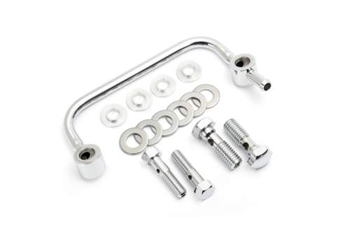

Hallo ich habe nur diese Beschreibung das Teil ist von Zodiac. Dankeschön für die bisherige Recht umfangreiche Erklärung.
Ich habe das Teil heute geliefert bekommen . Es scheint so als wenn es ein kit für Bikes ohne Kopfentlüftung ist den dort sollten diese Hülsen eingesetzt werden . Also keine Ahnung wozu das gehört.
Wenn es wie angegeben für TC von 99 - 17 zu verwenden ist, diese gab es (so viel ich zu wissen vermag) nur Kopfentlüftet!
Das Forum lebt!
@fxstshd schrieb am 19. Januar 2024 um 12:16:35 Uhr:
Das ist ja das merkwürdige ,wenn man es montiert würde die Entlüftung verstopfen. Das ergibt keinen Sinn . Habe gerade noch solch eins im eBay gefunden . Es würde nur funktionieren wenn man die Hülsen aufbohrt und eine entsprechend lange schraube die hohlgebohrt ist hat .
Hast schon mal zu den Teilen nach einer Montageanleitung gesucht?
Genauso ist es
@bestesht schrieb am 19. Januar 2024 um 23:12:05 Uhr:
Ja keine gefunden ,die langen schrauben im Set haben auch ein ganz anderes Maß sind viel schmäler als die original Kopfschraube. Der Hersteller hat vermutlich nie gewusst das er die Belüftung blockieren wird . Ich mach das jetzt anders , trotzdem werde ich weiterhin Forschen was diese Kits ausmachen und wozu sie wirklich hergestellt wurden.

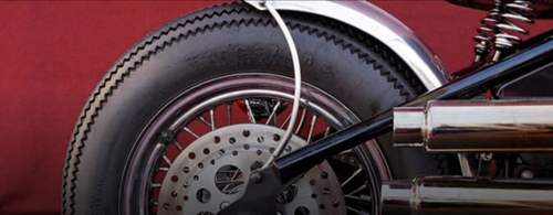

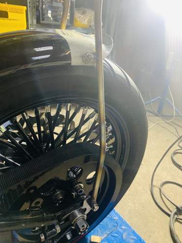

Mal als Idee….
Die Halterungen für den mitschwingenden Fender gefallen MIR a. nicht und bringen b. bei den Winkel auch vermutlich nicht viel.

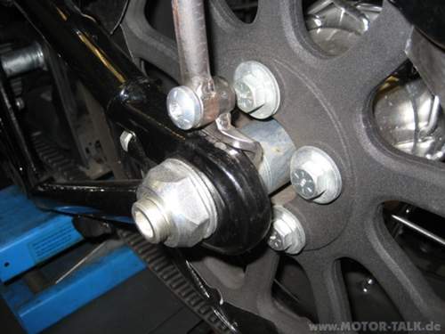

Mit Winkellaschen an der Hinterradachse ist das easy und schön/einfach zu lösen.
Fenderhalterung
Halterung
