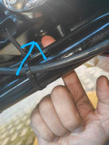

Da mir sofort etwas öl verloren ging ist es ein Fehlstart. Ich habe zwei Löcher mit Gewinde siehe Bilder. Am roten Habe ich öl abgelassen! Am blauen hatte ich nichts gemacht ich habe jetzt genau dort den Ölverlust. Auf der Explosion gibt es nur Nr 1 vom anderen gibt es keine Bezeichnung . Nr 1 ist offensichtlich zum Öl ablassen. Das andere dann ???? .habe bei Thunderbike jetzt Nr 1 bestellt , das blaue scheint dann wozu zu sein ???

Wo soll das sein? Markier mal (foto)
Tc88
Meines Wissens gibt es am TC nur ein Ablass-Schraube für das Motoröl, und noch eine konische unter dem N-Gehäuse, welche aber normalerweise nicht herausgedreht wird.

Hallo erstmal danke für die Antworten.
Sedge hat Recht wie ich oben mit dem roten Pfeil markiert habe ist der Verschluss der nicht geöffnet werden sollte. Der blaue Pfeil zeigt die Ölablass Öffnung. Da ich das ganze Kurbelwelle Gehäuse ausgetauscht hatte habe ich mich geirrt. Es war nie ein Stopfen in der Nr 1 blauer Pfeil. Jedenfalls habe ich den Stopfen nr.1 nun bestellt und werde den irrtümlichen Stopfen blau ordentlich schließen . Gruß

Blau ist Ablass. rot ist wie sedge sagt ein Werksverschluss oder Revision. Beide Verschlüsse liegen ziemlich eng nebeneinander. Meine Bilder zeigen es aufgenommen von unten . Und draufsicht . Nein kein revtech. Alles s&s

Den Stopfen wollte ich damals auch rausdrehen wie ich meinen „fast“ Motorschaden hatte.
Man hat es mir dringend abgeraten, konisches Gewinde usw. also hab ich es gelassen. In meinem Fall hätte es mir auch nichts genützt.

Nr 1 Explosion Gehäuse rechts.
Nr1
Original Ablauf
