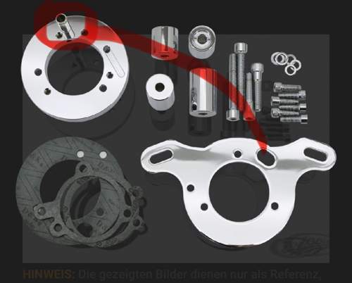

Guten Morgen wer kennt sich mit dem Thema Kopfentlüftung und Grundplatte aus .
Das freie Schlauchender der Entüftung kommt auf die Luftfilterplattenrückseite.....je nach System..beim S&S Stealth wird zbspl. Die Grundplatte direkt mit den Entlüfterschrauben befestigt und leitet den Ölbebel intern wieder vor den Ansaugkanal.
Bert
Wie die Teile im dritten Bild verbaut werden sollen erschließt sich mir nicht.
Das vierte Bild schon eher.
Das Blech (im Bild rechts) wird mit den Distanzhülsen, kurz oder lang, und den längeren Inbusschrauben an die Zylinderköpfe geschraubt (ovale Langlöcher li/re). Zwischen Vergaser und Blech eine von den beiden kleinen Dichtungen. Auf das Blech die große Dichtung, dann die runde Aluscheibe mit dem Schlauchanschluss oben rechts, sodass dieser nach hinten heraus schaut (rote Makierung). So wird das dann mit drei kurzen Inbusschrauben an den Vergaser geschraubt. In die verbliebenen 3 freien Bohrungen mit Gewinde wird dann die Luftfiltergrundplatte geschraubt. Das eine Loch rechts mit der ovalen Einfräsung ist ein Kanal und dient nicht zur Befestigung.
Was sich auch da nicht erklärt ist, wie kommt ein Anschluss von den Distanzscheiben/Zylinderköpfen zu dem Schlauchstutzen um den Ölnebel abzuführen?
.....sieht irgendwie so aus,als ob hier Kopf und Fussentlüftungsteile verwechselt werden.Was für Hersteller?was steht in ev. vorhandenen Beschreibungen?
