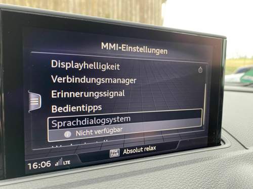

Weiß schon jemand, wie man die Sprachbedienung beim A3 Cabriolet Typ 8v aktivieren kann.
Die Firma Audi sperrt die Funktion, obwohl sie im Prinzip bezahlt wurde.
Das Paket mit Sprachbedienung in der Limousine kostet genauso viel wie das Paket ohne Sprachbedienung im Cabriolet.

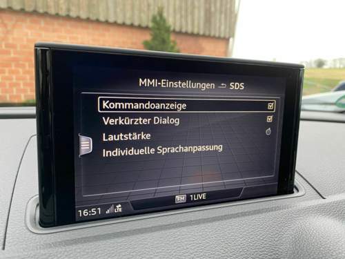

@Bazi 76 schrieb am 5. Dezember 2019 um 17:34:57 Uhr:
Hätte hier ein A3 Cabrio von 10/2019
Denke das SDS freischalten geht noch nicht? Auch nicht mit VCP?
Einfach testen, ist ja nur eine Sache von 2min
Welches Bit ? Welcher Kanal ?
STG 5F > Codierung > Byte 24 > Bit 1 aktivieren

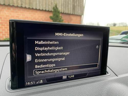

Jemand aus der Schweiz da um mir dir Sprachbedienung freischalten zu können? Wollte obdeleven kaufen, jedoch würde es nicht funktionieren.
Bei meinem Bj 2018 mit OBD Eleven völlig problemlos gewesen, funktioniert tadellos. Bei jüngeren Baujahren möglicherweise anders.

Mit jüngeren Baujahren meine ich 2019,2020. Ich habe die " alte" Obdeleven Gerätschaft, muss aber die "Pro" Version sein. Ansonsten kannst du nicht codieren. Ich habe die Anleitung von der Stemei Seite verwendet:
Freischaltung der Sprachdialogfunktion (SDS) beim Cabrio
Im Infotainment Steuergerät haben Sie die Möglichkeit beim Audi A3 8V Cabriolet die Sprachbedienung freizuschalten. Somit können Sie vollwertig auf die Funktionen der Sprachansagen zugreifen und diese wie gewohnt über Ihr Multifunktionslenkrad (MuFu) abrufen/aufrufen.
Folgende Codierung ist anzuwenden:
STG 5F (Infotainment) auswählen
STG Lange Codierung -> Funktion 07
Byte 24
Bit 1 aktivieren

An alle Cabrio-Fahrer: Mir wurde eine TPI gemacht wo die Online-Updates nun funktionieren. Somit funktioniert auch die Sprachbedienung. Diese Funktion ist ja "gesperrt", weil es im Cabrio mit dem offenen Verdeck nicht richtig funktionieren könnte.
