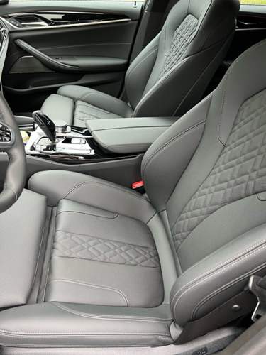

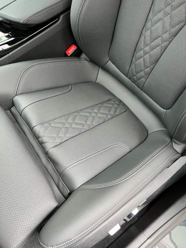

liebes Forum,
nach ca. 3.000 km hier ein kurzes Zwischenfazit zu den Sportsitzen mit Sensatec.
Durch Sitzverstellung und unterlegen eines gefalteten Handtuchs kann ich schmerzfrei sitzen. Es ist wohl so, dass Sensatec weicher ist und man weiter einsinkt und dadurch die Seitenwangen an die Hüftknochen drücken.
Heute war ich beim Autosattler, der hat sich reingesetzt und auch sofort den Druck verspürt.
Im September wird der Sitz verändert, d.h. die Seitenwangen werden innen etwas abgefräst..
Ich gehe davon aus, dass die ganze Aktion profihaft erledigt wird und man danach auch nix sieht.
Sobald die Arbeit gemacht wurde, werde ich berichten.
Grüße Max
Update:
gestern habe ich den Dicken vom Sattler abgeholt.
es wurden die Seitenwangen vom Fahrersitz um je 1,5 cm abgefräst. Die Arbeit wurde Top erledigt.
Beim reinsetzen war sofort spürbar, dass der Sitz nicht mehr so eng ist. Es drückt nix mehr und es fühlt sich angenehm an.
Nächste Woche habe ich eine längere Fahrt über 500 km am Stück.
ich werde danach nochmal berichten...
Gruß Max

@audi-muc schrieb am 26. August 2022 um 20:20:09 Uhr:
@TheRealThing schrieb am 26. August 2022 um 13:25:15 Uhr:
astrein, würde ich genauso machen.
Der Bezug sieht danach auch ordentlich aus?
Es sieht sehr gut aus…. Ich mach morgen ein Bild und stell es rein
Hier die Bilder…man sieht wenn man es nicht weis nix… fühlen tut man es
Gruß Max
Hier die Bilder
