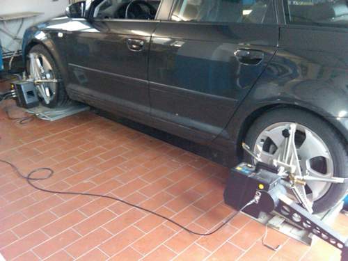

Vermessen ist nich gleich Vermessen. Du solltest es vielleicht mal in betracht ziehen, deinen Wagen beim 🙂 vermessen zu lassen. Es reicht nicht, einfach die Messköpfe (siehe Bild) an die Räder zu klatschen und dann einfach mal ein wenig die Spur einzustellen.
Dadurch dass der A3 eine Elektronische Lenkung hat, müssen die Jungs von Audi bei der Vermessung auch in die "Software" des Wagens.
Gund: Der A3 hat einen vorgegebenen Spurdifferenzwinkel 20°.
greetz Ron...
Img00326-20100519-1653
