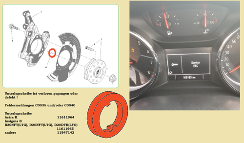

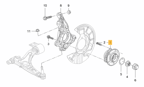

Geht mal eher davon aus,
Das diese Scheibe innen am Radlager auf der Antriebswelle sitzt.
D.h.
Muter Antriebswelle lösen
Rad abbauen
Fahrzeug anheben
Unteren Querlenker am Radlagergehäuse abbauen
Mit einem Eisen den Querlnker drücken und
Lenkung drehen
Bis die Antriebswelle aus dem Radlagergehäuse entfernt werden kann
Erst dann könnte man diese Scheibe sehen oder auch nicht,
Wenn verloren!
MfG
Aber denkst du nicht, dass man duch das Loch in dem der Sensor sitzt das sehen kann?
Der Sensor benötigt ja mehr oder weniger "Freie Sicht" auf die Scheibe?!
Das Polrad,
(Wenn man davon sprechen ohne das ein KOKA kommt)
Ist der Dichtring vom Radlager innen.
Dieser Dichtring hst ein wechselndes Magnetfeld integriert,
Nordpol und Südpol.
Steht nun das Fshrzeug wird ja einen Prüfung
der ABS/EBS Anlage durchgeführt die dann i.O. ist ,
Lampe aus.
Fahre ich nun mit dem Fshrzeug los,
stellt die Anlage fest das von den 4 Rdgeschwinfigkeiten der
4 Räder ,
eine Radgedchwindigkeit abweicht oder
das Signal pendelt/Aussetzer hat,
Ergebnis Lampe an und eine Fehlermeldung.
Fehlt die Scheibe oder ist weggerostet fehlt am Radlager Anpressdruck über die Mutter der Antriebswelle und
Der ABS Sensor hat den falschen Abstand,
Was ein falsches Geschwindigkeitssigbal erzeugt mit
Fehlermeldung
MfG

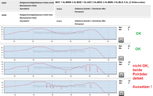

All Right, verstehe!
D.h. am Besten mit einem Oszi und eingeschalteter Zündung das Signal direkt am Sensor abnehmen.
Würden den Wagen dazu anheben und versuchen das Rad gleichmäßig zu drehen.
Das Radlager rauszuhauen will ich jetzt mal nicht. Ich will das eher sinnvoll ermitteln :-)
Moin
der Gedanke "ein" Rad da hochzuheben ist durchaus verständlich,
bringt Dich aber in dem Fall zu 95% zu keiner eindeutigen Einschätzung.
Einzig ein Vergleich aller 4 Raddrehzahlen im "Moment" des Anfahren/Fahren
mit geringen Geschwindigkeiten wird die Ursache aufdecken!
Außerdem kann man den wirren einzelnen Zahlen nicht gut genug folgen!😟

Fehlercode nun ,Raddrehzahl beide Sensoren hinten
2 Sensoren bestellt ,eingebaut Lampen blieben immer noch an!
ein Delphi damals am Anfang bestellt auf dem Läppie installiert und
selber alles Beschnüffelt.
Ergebniß ,beide Raddrehzahlen hinten hatten Sensorsprünge.
fehler löschen brachte nichts!
was nun,erstmal 2 Magnetringe für die Radlager bestellt,
Absolut die dümmste Ausführung ,sie gingen nicht zu wechseln!
ergo 2 Radnaben HA bestellt und erneuert.
danach noch eine Anpassungsfahrt gemacht (die Volksband schreibt das vor),
mit ca 20 Km/h und Fahrstrecke geradeaus (200-500m) und
die 3 Leuchten gingen alleine aus!
