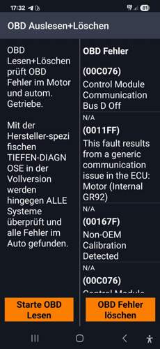

Hallo liebe Insignia Gemeinde,
Ich habe folgende OPD Fehler ausgelesen (siehe Bild) Auch fällt die Tankanzeige auf Null, und die Reichweite im Display zeigt nur - - an. Nach einiger Zeit funktioniert die Tankanzeige und Reichweite wieder.
Wer weiß was die Fehler sein könnten?
L.G.
OPD FEHLER

Ich habe jetzt die Fehlercodes vom ADAC
P11FF Kraftstoffpumpe
P167F Versorgungsspannung
U0076 Fahrzeugkommunikation-Bus D
Das Auto fährt aber ganz normal, kein ruckeln, keine Aussetzer, springt auch normal an!
Die MKL geht auch von selbst wieder aus!
Die Tankanzeige fällt auf Null, und die Reichweite zeigt nur - - an, funktioniert dann aber auch wieder.
Daher denke ich das es sich wohl um einen "Wackelkontakt" handelt. Daher bräuchte ich einen der sich gut mit der Fahrzeugelektrik auskennt.
Wer kennt jemand Fähigen im Großraum Nürnberg ???

WENN Sie Zugriff auf die Kraftstoffpumpe (unter dem Rücksitz) haben, können Sie Kontakte und Anschlüsse problemlos reinigen und nachsehen …
IF you have access to fuel pump(under rear seat) you could easily clean contacts and connectors and see...
Batterie mal für 10min ab machen
@haseh hat absolut recht. Erste, kostenfreie Massnhme bei so differenzierten Fehlermeldungen.
Wie alt ist die Batterie? Ab 4 Jahren treten vermehrt Probleme auf
@Omegabesitzer schrieb am 30. Juni 2025 um 20:56:10 Uhr:
Guten Abend, die Batterie ist erst 10 Monate alt
Ok, trotzdem mal abhängen und Ladestand prüfen.
Vielleicht hat sich ein Steuergerät aufgehangen.
