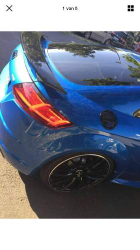

Ich habe momentan zwei Anfragen bei Tuning Firmen (JP Performance und Sidney Industries) laufen. Evtl können die meinen Wunsch des RS Spoilers noch erfüllen.
Bei dem 8J gab es ja eigens von Audi einen Nachrüstsatz. Den gibt es für den 8S bisher nicht. Vllt kommt der ja noch.
Wenn diese beiden Firmen mir nun auch eine Absage erteilen werde ich mich wohl für den competition Spoiler entscheiden.. 4 streben des Spoilers passen immerhin zu den 4 Auspuffrohren :D
Ok cool. Halt uns doch hier mal auf dem Laufenden! :)
Finde den Competition Flügel auch ganz sexy!
Kennt zufällig jemand diesen Spoiler?
