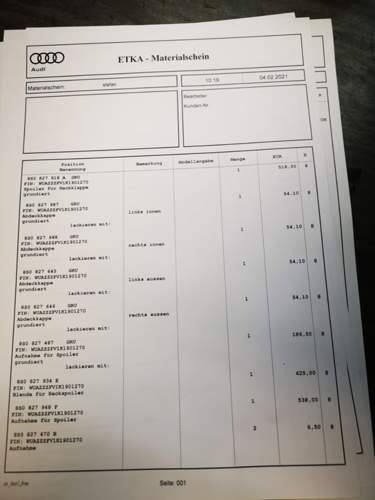

Moin Leute,
ich habe einen TTS 8S und möchte den ausfahrbaren Spoiler gegen den TTRS 8S Spoiler tauschen.
In einem anderen Thread wird das Thema schon kurz angeschnitten.
Radelka_Styles hat dort eine Liste geschickt, welche Teile benötigt werden. (siehe Anhang).
Diese habe ich mal abgetippt und bin zum Händler gewackelt, also bei 2.000€ habe ich aufgehört zu zählen.
Daher meine Frage.. Ist es wirklich nötig alle Teile zu kaufen?
Zum Beispiel Teil Nr. 1. Es ist beim ausfahrbaren Spoiler ja schon so eins verbaut, kann man das nicht benutzen?
Hat da jemand schon Erfahrungen sammeln können?

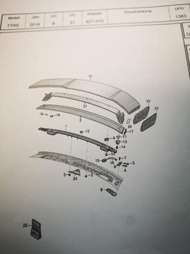

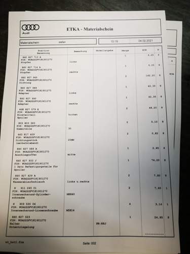

Servus zusammen,
Ich habe mir gerade einen TT zugelegt. Der Vorbesitzer hat den Facelift RS Spoiler nachgerüstet, jedoch auf die "Pfusch" Variante und hat diesen einfach auf den elektrischen geschraubt.. Dieses möchte ich nun beheben und die entsprechenden Trägerteile für den feststehenden verbauen.
Kann mir hierfür jemand eine Liste der benötigten Teile bereitstellen, also für die Trägerplatte plus die Befestigungen etc.. Den spoiler selbst hab ich ja bereits.
Hier Bilder der benötigten Teile.
Solltet Du mehr benötigen per PN an mich
Gruß Steff
