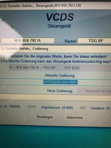

ich habe es abbekommen und die Umfeldbeleuchtung montiert. Jedoch leuchtet es leider nicht. Den Wagen habe ich auch schon auf Lichtpaket codiert und in den Türsteuergeräten finde ich nicht was noch codiert werden sollte.
Jemand ein Tipp ?
Oder müssen erst beide angeschlossen werden damit es funktioniert ? Ich habe erst mal Beifahrerseite montiert. Plus hängt an Pin 1 und Masse habe ich mit dem großen braunen Massekabel verbunden. Weil Pin 3 schon belegt ist. Die LEDs funktionieren, Strom läuft durch also passt irgendwas mit dem Steuergerät nicht (denke ich). Bin Ratlos :-(

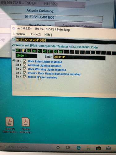

Lichtpaket ist nur für die Ambientebeleuchtung relevant. Du musst in dem betreffenden Steuergerät die Vorfeldleuchten aktivieren. Byte 1, meine ich. Door Entry Lights oder so ähnlich...
Guten Morgen, es ist aktiviert tut sich aber nichts 😕 .

Hat wer eine Codierliste zur Hand ? (Vielleicht muss ich ja was addieren)

Jetzt habe ich beide montiert und leuchtet leider immer nichts. Da kann doch was mit der Codierung nicht stimmen oder ?

Hallo
Bei mir ist folgende Codierung drin,
Vergleiche mal. Fahrer und Beifahrer sind gleich.
Anschluss der Umfeldbeleuchtung ist definitiv Pin 1 und 3 am TSG. Vielleicht braucht es noch eine andere Codierung im Komfort STG?

Könntest du mir Foto von deinen Byte/Bits von den Türsteuergerät schicken bitte ?
