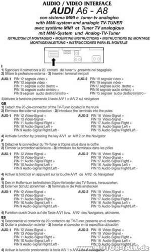

Haben demnächst mit unseren großen ne länge Fahrt vor uns und damit mir meine Tochter nicht die ganze zeit die ohren voll heult wollte ich ihr die Fahrt etwas angenehmer machen :-).
Zu meinem System. Habe nen A6 4F5 Bj. 12/07 mit MMI 2G High, 6 fach cd wechsler, Hybrid TV und Rückfahrkamera und wollte jetzt noch einen car DVD Player im Handschubfach einbauen, muss aber nicht übers MMI bedienbar sein. Da ich im media menü noch 2 Anschlüsse frei habe denke ich mal fehlzt mir nur noch ein Kabel.
Wo genao muss ich es anschließen? will nur wissen wo der TV-tuner / media interface sitzt um dort einen adapter anzuschließen. Und passt dieser Adapter oder brauche ich dort noch etwas?
Ebay ACV Adapter
am besten wäre eine einbauanleitung wenn es sowas gibt :-) aso die SUFU habe ich schon benutzt und nichts gefunden.
Hallo astrapowers
Ich hab das erst bei mir gemacht. Du mußt von links hinten  (Mediarack im Kofferraum ein Cinch Kabel 3-polig zum Einbauort der DVD Players ziehen. Den DVD-Player halt dann auch an Dauerplus und Zündungsplus (Sicherungskasten bei Handschuhfach Beifahrerseite ). Ja und die Masse von einem Massepunkt unter dem Handschuhfach abgreifen - aus diesem Grund bietet sich das Handschuhfach als Einbauort für den DVD-Player optimal an.
Das Kabel ist das Richtige - anbei die Anschlußbelegung beim TV-Tuner (roter Stecker)

Pinbelegung-20tv-tuner-audi

ps. wo bist du beim verlegen der Leitung lang?
Das war nicht ganz einfach - bin auf der Fahrerseite in den Kabelkanälen beim Schweller entlang gegangen. Danach an den Kabelsträngen entlang auf die Beifahrerseite.
War mit dem fertigen Kabel aufgrund der Größe der Cinch Stecker nicht ganz einfach.
