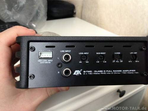

ich habe noch einen 2 kanal verstärker und einen sehr flachen 8"JL Audio Subwoofer!
gibt es eine günstige möglichkeit die beiden sachen an das Original System anzuschließen!

Ich habe auch nur das MMI Basic und habe den Sound deutlich verbessern können. Ich hab einen Verstärker und Compo-Syteme vorne und hinten, sowie einen Subwoofer nachgerüstet.
Gib 2 Möglichkeiten:
1. Du nihmst ein Verstärker der Hi-Leveleingänge besitzt
2. Du kaufst ein Hi/Low- Adapter
Geht beides problemlos.
Wenn du fragen hast nur raus damit!
Gruss
Andi

Ich hab gerade geguckt mein Verstärker besitzt ein HI Level Eingang
Was Brauch ich jetzt noch um beispielsweise mein Verstärker sowie subwoofer mit den Org Lautsprecher zu betreiben?

Nun zum Umbau:
Benötigt wird:
-Lautsprecherkabel 2x1,5 mm2 ca. 15-20 Meter
- Lötzeug, Auspinwerkzeug, Radioklammern
- Stromanschluss-Set für die Endstufe
-natürlich den Hi-Low Stecker deiner Endstufe
Ablauf etwa wie folgt: (bei Fragen zu einem Punkt, nur raus damit)
-Lautsprecherkabel in 2 ca. 7 Meter Stränge teilen
-Radio raus, Stecker ab, Lautsprecherstränge an die 4 orginal Lautsprecherkabel anlöten& isolieren (Steckerbelegung im Anhang)
-Stecker wieder ran, die beiden Stränge zusammen hinter dem Handschuhfach runter, rechts hinter die Fussraumverkleidung und dann nach hinten bis zur Sitzfläche der Rückbank legen( einfach von unten hinter die Verkleidung schieben, (is eng aber geht)
-Sitzfläche hochklappen(bei den Gurtstecker nach oben ziehen) und dann die Kabel unter der Rückbank durch in den Kofferraum führen
-einen stabilen Platz für die Endstufe suchen, irgendwo über dem Reserverad sollte Platz sein.
-Kabelstränge auf die richtige länge kürzen und an den Stecker der Enstufe anlöten und anschliessen
-Endstufe an die Batterie und Masse anklemmen und Subwoofer anschliessen
-Fertig!!
Sollte die günstigste und einfachste Lösung sein,aber bringt nur mehr Bass, keinen Klang!
Wenn du aber ein deutliches Soundupgrad haben möchtest, würde ich dir empfehlen eine 4-Kanal Endstufe, ander Frontlautsprecher und nen passenden Subwoofer zu besorgen.
Wären halt statt 50 Euro etwa 650 Euro und bräuctest noch zusätzlich ein Chinchkabel und 4 pins! Kann ich dir fertig mit Adapter für die Eton Enstufe schicken( siehe bild von oben)
z.B.- Mein Tip:
