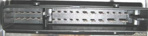

jetzt bräucht ich doch mal eure hilfe ... Hab die Suche komplett durch ...
Ich will einen High Low Adapter anschließen an meinem MMI2G DSP Soundsystem für einen extra Bass ...
Soweit so gut ...
Kofferraum hinten links Klemme
3 Tieftonlautsprecher vorn links + ws/ge
4 Tieftonlautsprecher vorn rechts + ws/schw
15 Tieftonlautsprecher vorn links - br/ge
16 Tieftonlautsprecher vorn rechts - br/schw
Wo genau finde ich diese Klemme und wie habt ihr die Kabel angezapft ?
Bin jetzt kein Spezialist aber das sollte ich doch schaffen ?? Remote kabel bekomme ich ja dann vom high low adapter ,,,
Hat vielleicht jemand eine genaue Beschreibung oder Bilder vom einbau ?
Vielen vielen Dank !

Ich hab ein BOSE und den Dietz Kabelsatz 18547 dazwischen gesteckt um einen Sub zu betreiben. Die Frage ist, ob der DSP-Amp mit dem BOSE-Amp Steckerkompatibel ist. Es hat jemand mal von DSP auf BOSE umgebaut und auch diesen Dietz Kabelsatz 18547 verwendet. Aber ich kann da keine Garantie für übernehmen ob es passt.
Ich hab mal ein Bild von der Steckleiste im BOSE-Amp gemacht. Wenn die DSP-Steckerleiste genau so ausschaut, kannste den Kabelsatz nehmen. Welchen HighLow-Adapter willsten nehmen?
Secker-bose-amp
Wenn du den Stecker vom Verstärker abziehst, solltest du im Stecker die Nummern sehen. Wenn du die 1 hast, einfach durchzählen bis zur gewünschten Nummer. Danach das Kabel welches auf diesen Steckplatz geht abgreifen.
Abgreifen könntest du das Signal z.B. mit einem solchen Stromdieb. Da ein High Low Adapter keine High End Lösung ist und es nur für den Bassbereich eingesetzt wird, stellt dies kein Problem da. Die Alternative wäre natürlich das Kabel zu durchtrennen und ein "Y" Löten. Silberlot nehmen, Schrumpfschlauch drüber, fertig. Am elegantesten, einfachsten, saubersten und schnellsten wäre natürlich ein solcher Kabelsatz von Dietz. Ob es da etwas für deinen Verstärker gibt weiß ich nicht.
Gruß Benny
Themenstarteram 12. Juni 2011 um 12:34
Vielen Dank für eure Antworten !
Ich habe jetzt alles verbaut.
Habe einen High Low Adapter Dietz 906 genommen, dieser Aktive Adapter hat auch ein Remote Kabel ... Genau diese Strom Diebe habe ich benutzt, wobei ich einfach die Kabel direkt aus dem Baum anhand der Farben gefunden habe ohne den Stecker abzuziehen... Man muss nur aufpassen das die Stromdiebe richtig verbinden, man muss da sehr genau prüfen und am besten bei zu kleinen Kabel Verbindungen vorher schon etwas ab isolieren ... Dann habe ich mir auf der gleichen Seite noch ein Dauer plus gesucht und masse von ner Karosserie schraube daneben für den Dietz ...
Funktioniert alles sehr gut, sogar viel besser als ich dachte und einen schönen Bass (c: ... Jetzt hab ich das Problem die Vibrationen alle zu beseitigen, find das immer schrecklich wenn von außen die Karosserie so scheppert ...
