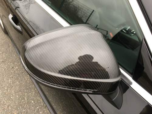

ich habe mir für meinen Audi die Carbon Spiegel Kappen geholt. Kann mir jemand sagen wie man die alten runter bekommt und die neuen drauf?
Muss man da Schrauben oder sind die nur gesteckt? Hat vielleicht wer Bilder?
Ich habe heute auch meine Spiegelkappen gegen welche aus Carbon getauscht und das war eine Sache von 10 Minuten mit dem Umstecken des Totwinkelassistenten. Nicht verschraubt, Spiegelglas kann dranbleiben.

Meine Carbonkappen sind jetzt auch eingetroffen. Bin mir etwas unsicher bei der Installation. Die offizielle Anleitung von Audi ist ja sehr aufschlussreich, aber was mich interessieren würde wären die problematischen Stellen. Kann jemand mit Erfahrung berichten auf was zu achten ist bzw. was schnell brechen kann.
Eigentlich kann nur was beim ausklipsen des Spiegelglases und bei der LED Blinkerleiste kaputt gehen.
und beim abziehen 😉 da man schon etwas kraft / ruck benötigt
Oder man macht eben das Spiegelglas ab. Löst Verkabelung ab. Entfernt die vier Schrauben. Nimmt die vordere schwarz Kunststoffverblendung ab. Und nimmt dann ganz leicht und vorsichtig die Kappe ab. An der ist nämlich der Side Assist verkabelt und muss auch noch ausgesteckt werden. :-)
Vielen Dank für die vielen Tipps. Werde es dann am Wochenende mal versuchen und berichten.

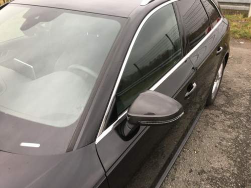

So, kurzes Feedback. Zusammenfassend könnte man sagen, bemüht aber erfolglos. Obwohl ich am meisten Sorge vor dem Entfernen des Spiegels hatte, erwies sich dies als das geringste Problem. Bekomme die vordere Kunststoffblende nicht ab. Sie scheint an mehreren Stellen eingehakt zu sein. Ich werde diese Blende jedoch lösen müssen, da meine Spiegelkappe tatsächlich geschraubt ist. Die neuen Blenden haben ebenfalls ein Gewinde. Ich kann also nicht einfach ziehen. Jetzt bleibt nur noch der Gang zum Freundlichen. Leider...
Ein bisschen Mut! Links und unten sind Clips (die man glaub ich auch sieht) der Rest durch vorsichtiges rütteln. Dann geht's irgendwann raus :-)

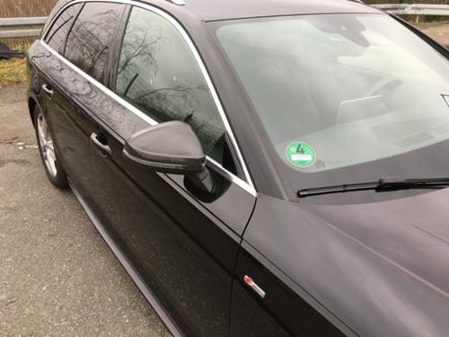

Hat doch noch geklappt, aber etwas Mut gehört schon dazu. Lediglich der kleine Steg zwischen den beiden Hauptnasen hat es bei einer Kappe nicht überlebt. Sollte aber trotzdem halten, würde ich die alten Kappen nochmals montieren wollen.
Auch wenn man das Carbon in Kombi mit dem Mythosschwarz nicht sofort sieht, finde ich es deutlich schicker als das Alu. Zumal ich ja auch „nur“ einen A und keinen S habe.
Danke für die vielen guten Tipps!
Habe es gerade auch versucht, so wie von Magnoangemon beschrieben von hinten mit zb ec Karte rein, hochhebeln und nach vorne abziehen! Keine Schrauben, nichts gebrochen und kein Spiegel demontiert, Dauer 20 Sekunden!
