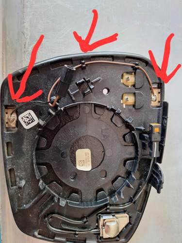

Ich wollte mein defektes Spiegelglas austauschen. Finde aber nur Spiegel wo ein vorhandener Stecker nicht auftaucht. Oder nicht dran ist. Ich hänge mal ein Bild von meinem mit dran. Für welche Funktion ist dieser Stecker denn?
Danke für Eure Tips. Geht um den markierten Stecker.

Hast du Automatische Ablendfunktion?
Ja. LED Adaptive Scheinwerfer .
EM2B-17t675-c/d f477k
Diese Nummer steht auf dem Spiegel
Das ist für die Spiegelheizung 😉
Dachte die zwei Pins wären die Spiegelheizung.....

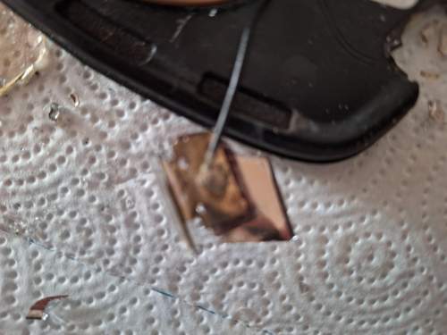

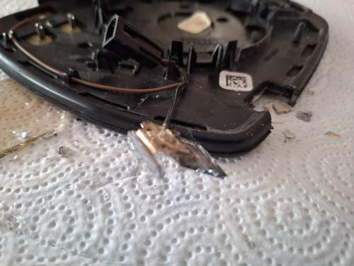

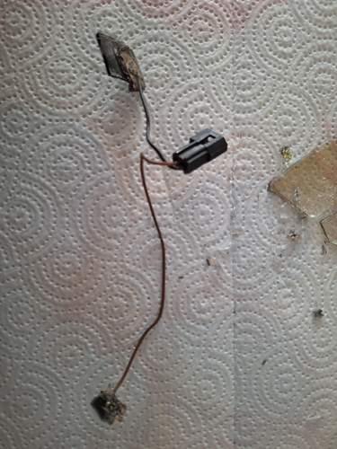

Sind die beiden kupferfarbenen Klammern mit den angelöteten Kabeln wirklich fester Bestandteil des Spiegels? Oder werden die vielleicht einfach nur vom Rand her aufgeklippst und kontaktieren dann mit leitfähigen Stellen auf dem Glas? Ist wohlgemerkt nur eine Idee ohne weitere Recherche, aber falls es so wäre, würde es evtl. erklären, warum Du nur Gläser ohne diese Anschlussleitung findest?
So wie es aussieht sind die nur aufgeklipst. Siehe Bilder. Keine Folie oder was anderes darunter. Unter den beiden Pins sind Folien angebracht die wohl hinter dem Glas rundum verlaufen. Aber der Stecker ist am Spiegel vorhanden. Welche Funktion hat dieser Anschluß? Soll das die Spiegelheizung unterstützen?

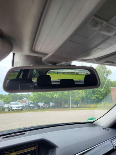

Ich meinte eigentlich ob deine Spiegel automatisch Abblenden. Der innenspiegel ist dann ohne hebel. Auf dem Bild ist zum vergleich ein Spiegel von der e E klasse.
Ich würde dann vermuten das die Kabel dafür sind.
Bild #211564080
Ja der Innenspiegel hat das. Wird das über die Aussenspiegel gesteuert?
Habe jetzt eine OE Nummer 2428239.
Soll 470€ ca. Kosten......nur das Glas mit Halterung und Kabelanschlüßen.
@AlHambrosia schrieb am 16. Juni 2025 um 17:20:48 Uhr:
Nein, umgekehrt: das Abblenden des Rückspiegels wird vom Lichtsensor im Innenspiegel gesteuert, so dass der Rückspiegel zusammen mit dem Innenspiegel abblendet.
Selbstabblendende Aussenspiegel gab es auch, als Sonderausstattung. Ich nenne die Aussenspiegel. Weil ein Rückspiegel ist zu allgemein. Innenrückspiegel und 2 Aussenspiegel gibt es. Alle unterschiedlich. 😉🤣
@gobang schrieb am 16. Juni 2025 um 21:14:37 Uhr:
Ist das bei dir wirklich so?
Mein linker Außenspiegel blendet imho auch ab, wenn das Fahrzeug bis zu Dachkante beladen ist, also über den Innenspiegel keine Sichtverbindung nach hinten besteht.
Leider blendet der rechte Außenspiegel gar nicht ab.
