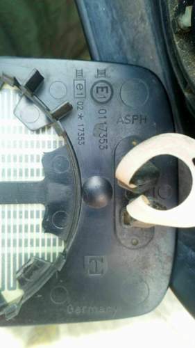

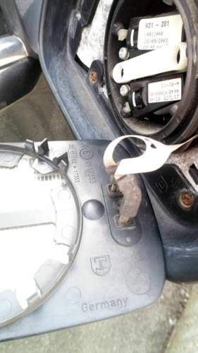

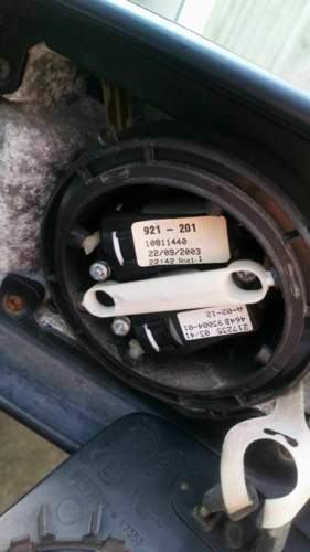

Ich wollte das Spiegelglas der Beifahrerseite tauschen. Ich dachte mir clipst ihn aus und schaust nach welcher verbaut ist. Da es ja im Zubehör zig verschiedene gibt.
Teilenummer habe ich keine gefunden aber den Aufdruck "KONVEX". Bei der Suche im ETK gibt es diesen Spiegel nur in der "Korea-Ausführung. Link
Das Glas wurde definitiv schon mal getauscht. Baujahr 09.2008, Fahrzeug 10.2003
Was ist der Unterschied von Konvex und Asphärisch?
Nicht das ich dann 2 verschiedene Spiegel habe.

da hat sicher mal jemand das falsche spiegelglas bestellt und montiert. bei meinen 2 e46 und allen, die ich kenne, sind die stinknormalen "geteilten", also weitwinkel, spiegelgläser verbaut.

Hab jetzt nochmals intensiver nach Nummern gesucht.
Dieses Spiegelglas gehört zum E36 E34.
Hab jetzt das ganz normale beheizte von TYC bestellt.

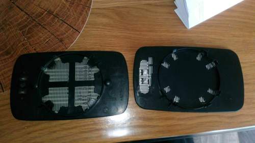

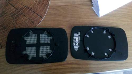

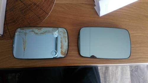

So, das TYC Spiegelglas ist gekommen und konnte ohne Probleme verbaut werden. Sieht vom Glas aus wie der Originale. Auch die Tönung passt. Stecker für die Spiegelheizung haben gepasst und sitzen straff. Ob die funktioniert konnte ich jetzt nicht testen? Das einclipsen hat auch problemlos geklappt. Straff rauf und es wackelt nichts. 200 haben sie auch gehalten.
Also kann nichts negatives sagen. Ob man sie wieder problemlos ausclipsen kann teste ich nicht.
