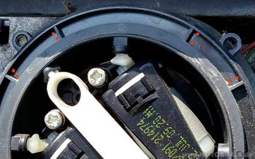

Frage: Das Coupe/Cabrio/M ? ein eigenes Glas brauchen war ja bekannt aber gilt das auch für den Compact? Ich habe mir den "Bestseller" Alcar 6471849 gegönnt und bin doch irritiert. Das die Krümmung der Trägerplatte nicht ganz passt geschenkt aber wo soll man da etwas einrasten?
Klick
Klick
Img-spiegel
Compact spiegelglas passt, laut etk, auch nur beim compact.
Heißt im umkehrschluss das ein spiegelglas vom touring/limo, coupe/cabrio oder m3 beim compact nicht passen.
Die ganzen OEMs (Wezel. Tye, Johns blabla) geben aber immer Limo/Touring/Compact an und eigentlich sieht der Spiegel für mich auch gleich aus. 😕
nya der etk gibt aber für limo/touring und compact verschiedene spiegelgläser an. Laut verwendungliste sind diese auch jeweils nur im limo/touring ODER im compact verbaut.
Wem du jetzt mehr glauben willst das bleibt dir überlassen 😉
ETK wird natürlich eher stimmen aber auch da gibt es Spielraum z.B. das Rollo fürs Ablagefach (unterschiedliche Nr. ist aber völlig identisch). Tja was macht man jetzt, passt nur Alcar nicht oder ist das ein generelles Problem? 🙂

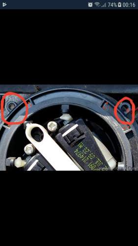

Hi, vor kurzem hatte ich mir auch Gläser gekauft, bei Leebmann aber nicht die originalen. Als ich mir die alten und neuen angeschaut habe habe ich mich geärgert und dachte das passt nicht aber das passt. Die Gläser klipsen sich an den runden Ösen ein. hab es mal markiert auf dem Bild.
Ich hab allerdings eine Limo, kann jetzt nicht zu den Unterschieden bei anderen Modellen sagen.
Ich muss aber sagen so super ist die Verarbeitung nicht, ich denke die nächsten werden originale werden.
Hab nochmal nachgeschaut, es waren auch alkar Spiegel für 9,28€ bei Leebmann.
