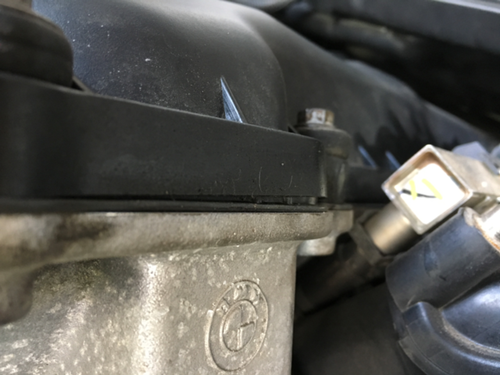

Auf einem Parkplatz dann nachgeschaut und einmal festgestellt, dass die Hitze im Motorraum viel zu krass war und sich eine Öllache um die rechts-mittige Ventildeckelschraube gebildet hat.

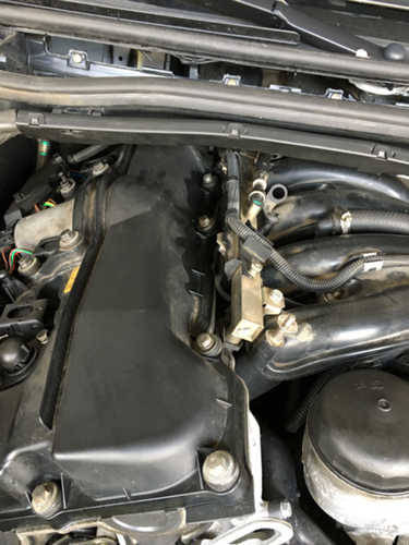

Das Differentialdruckventil (oÄ) meldet einen Fehler und wenn der Stecker angesteckt ist, läuft der Motor nicht rund. Wenn man den Steker abzieht (der unter der Abdeckung der Ansaubbrücke) läuft er normal und ich bin so die ganze Zeit gefahren.

Den Differenzdrucksensor kannst Du doch einfach mal ersetzten, kostet keine 20€.

konnte ich jetzt nicht feststellen... Habe gerade aber noch zwei Bilder gemacht- einmal von dem Ölfleck auf dem Ventildeckel und von einer Unregelmäßigkeit bei der Dichtung, die mir nicht so ganz geheuer aussieht. Klimaanlage funktioniert aber schon- nur das Lüfterrad habe ich noch nicht drehen sehen.. .Sollte das gleich anspringen? Oder erst wenn der Motor wärmer wird? Hatte ihn jetzt kurz laufen und einige der Kühlmittelschläuche sind auch gut heiß geworden, aber das Rad dreht sich nicht..
