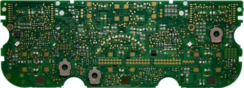

Anbei zwei Fotos der Platine.
@Thodai: Dir sollte die Platine bekannt vorkommen. 😁
Vorderseite
Rückseite

Erst mal danke für die Platinenbilder . Dann brauche ich nicht auszubauen denn ich habe schon gesehen was ich wissen wollte.
Auf Grund des Vergleiches mit der Pinbelegung sieht es so aus als ob die Potis als reine veränderliche Widerstände in der Schaltung liegen. Es sei denn die +5 Volt der Stellmotore ( gemeinsame Belegung) dient gleichzeitig den Potis als Versorgung. Dann wären die Potentiometerausgänge Signalausgänge mit Spannung.
Was man auch erkennen kann daß die Potisignale nicht kapazitiv abgepuffert sind . Habe nichts gesehen.
Allerdings Puffer-C`s hinzumachen scheint sehr schwierig da die Bauhöhe das nicht hergibt weil die Platinenrückseite die Frontseite zum Bedienteil ist. Erkennbar an den Kontaktflächenfingern der Bedientasten.
Sehe schon - das Problem wird bleiben ...
