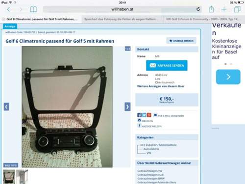

Was nur 20minuten brauchst du? Würdest du auch das Poti einbauen? Das muss ich mir überlegen vielleicht lohnt sich das doch für mich? Könntest du mir einen Link schicken für ein Rahmen vom Jetta. Ich finde leider nichts. Habe noch den Link den du mir geschickt hast vom bedienteil Golf6 Vielen Dank
Wäre das der Richtige Rahmen

@opel1958 schrieb am 18. November 2014 um 20:42:43 Uhr:
Ja, das ist der richtige Rahmen. Das Ding ist aber nicht so teuer daß man das gebraucht kaufen muß.
