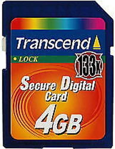

welche Speicherkarten kann ich in mien Navi einbauen?
Ich habe eine 4gb SDHC von SanDisk versucht, die funktioniert
leider nicht. Eine normale 1gb funktioniert.
Welche sollte ich mir also am besten anschaffen oder ist 1gb das
Maximale?
Das Navi ist BJ. 2006, ich habe es gerade erst nachgerüstet
Schöne Grüße

Bei dem "alten" RNS-E funktionieren nur normale SD Karten. SDHC wird erst ab dem MJ2010 RNS-E unterstützt. Heißt also, das maximale was geht sind 4GB.
diese im ildanhang funzen garantiert:
ich habe mir 2 davon geholt weil ich nicht 100%
sicher war ob das 2010 navi wirklich sdhc kann
habe mir nun aber 2x32gb gesteckt

Also ich habe in meinem RNS-E zwei von
dieser Karte
drin. Funktionieren perfekt.

Ich benutze übrigens zwei 4 GB Non-HC-Karten 133-fach von "extreme memory", funktionieren auch ganz problemlos. Nicht, dass ich jetzt unbedingt noch meinen persönlichen Senf zugeben wollte, nur der herstellerseitigen Ausgewogenheit halber. 😉

... um das Gleiche auch noch mal zu bestätigen, die gezeigten Transcend laufen 1a im "alten" RNS-E und sind dabei auch noch relativ flott. Hatte zwischendurch mal andere Karten drinnen, das macht dann keinen Spass mehr.
Also unbedingt auf die Tempo Angabe 133x (oder höher) achten.
Meines Wissens gibt es die Klassen (Class 2, 4, 6, ...) nur bei SH-HC also aufpassen.
