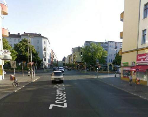

- Schilder, die unmittelbar an einer Einmündung stehen werden oft nicht erkannt, z.B. wenn man von der Zossener Straße ( Ende 30 Zone) rechts in die Gneisenaustraße einbiegt (siehe Bild) wird das 30 Schild in der Gneisenaustraße übersehen was mich letztens gleich mal 35 EUR gekostet hat...

Zossenerstr
