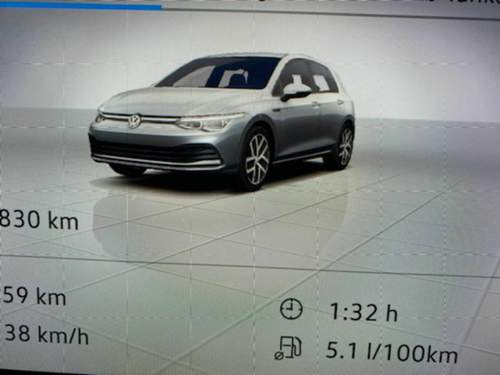

Verbrauch vom 18.12.20 bis 28.03.21: 5,7 bis 6,0 Liter pro 100 KM IM WINTER + Ganzjahresreifen
SIEHE BILD
Aktueller Verbrauch 28.03.2021

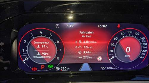

Hier ein Bild von meinem eTSI 150PS mit durchschnittlich 72km/h und 4,8l
@jm_wi kannst du mir bitte auch eins von deinem 150PS Handschalter schicken? Ich würde gerne wissen ob der eTSI wirklich nicht besser ist 😉
Golf 8 eTSI 4.8l
mache ich wenn ich mal zum fahren komme
4,7l beim 1.5 TSI HS mit 96kw.
