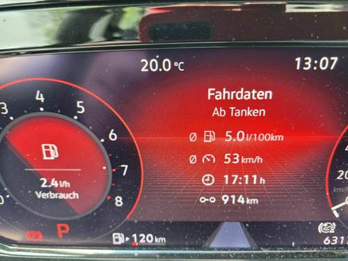

Verbrauch vom 18.12.20 bis 28.03.21: 5,7 bis 6,0 Liter pro 100 KM IM WINTER + Ganzjahresreifen
SIEHE BILD
Aktueller Verbrauch 28.03.2021

VERBRAUCH 5,0 L/100 KM GEFAHREN 917 KM + 120 KM Reserve
Mein Fehler war, dass ich sehr oft mit ACC gefahren bin.
Jetzt weiß ich ohne ACC fährt man sparsam.

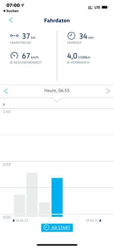

Verbrauch LETZTE 2 April Wochen 21
Ich handhabe es genauso, fahre zur Arbeit ganz gemütlich hinter LKWs und habe es auf 4 Liter geschafft. Der kleine hat gerade mal 380 km auf der Uhr. Ich habe das gleich Modell.

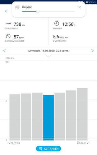

Meiner (DSG) pendelt sich je nach Fahrweise zwischen 5l bis 6l lt. WeConnect ein. Kein ECO-Modus, Autobahnanteil (60%) zwischen 130km/h und 150km/h, Ganzjahresreifen.
Wenn ich wollte könnte ich ihn permanent unter 5l pro Tankfüllung "drücken". Will ich aber nicht, sonst hätte ich ja auch den 1l eTSI Motor nehmen können. Der ist sparsamer. ;-)
Anbei meine Statistik.
P.S. Beim Golf 7 hatte ich mal einen erhöhten Verbrauch von >8l mit dem 1.5 DSG. Es lag an den Reifen. Mir wurden fälschlicherweise Winterreifen montiert, mit denen ich im Sommer unterwegs war. Der Mehrverbrauch durch "ungünstige Reifen" ist erheblich.
