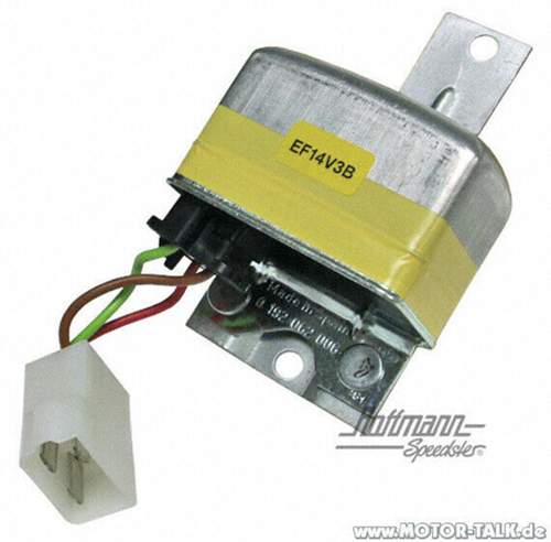

bei meinem Jeanskäfer (02/74) habe ich festgestellt, daß bei eingeschalteteter Beleuchtung die Tachobeleuchtung, sowie Außenbeleuchtung mal heller und mal dunkler wird. Dies ist drehzahlunabhängig; die rote Ladekontrollleuchte ist bei laufendem Motor aus, so wie es sein muß.
Ferner höre ich hinter mir öfter ein Klacken / Schalten, welches offensichtlich vom externen Spannungsregler unter der Sitzbank kommt.
Der Käfer läuft ohne Probleme, jedoch will ich nicht immer im Hellen fahren, und im Dunklen sieht´s schon mal aus wie eine Lichtorgel.
Ist die Ursache ein defekter Spannungsregler?

hallo,wenn sich gleichzeitig die batterie entlaed,denke ich,ist es der regler.bei defektem regler fungiert die lichtmaschine quasi als verbraucher.
natuerlich kann man das auch durch messen,so man das entsprechende messgeraet hat,genau ermitteln.
der boschdienst kann sicher auch helfen,nur weiss ich nicht,
wie hoch man sich diese dienstleistung bezahlen laesst.
sie koennten auch den regler oeffnen (vorher ausbauen) und einen blick auf die
kontakte werfen.sind sie verbrannt,kann man sie mit einer kontaktfeile
behutsam abziehen.immer vorausgesetzt,sie wissen,was sie da tun.
dem foto nach ist es ein drehstromregler.nicht ganz billig das teil.
mfg v.sack
Eine Lima kann nicht als elekrischer Verbraucher fungieren .Bei der Drehstromlima verhindern das die verbauten Dioden bei der sogenanten Gleichstromlima der Rückstromschalter.Das Fahrzeug is mit einer Gleichstromlima ausgerüstet.Der Regler im Bild ist ein mechanischer Drehstromregler wie er nur im Typ 4 verbaut worden ist.Das beschriebene Reglergeräusch stammt vom Rückstromschalter,die Regelkontakte hört mann nicht.Nun die Auflösung:es war ein abegammelter Kabelanschluss am Regler (B plus).Ich liebe immer solche Ratschläge ,dass müsste man mal durchmessen.Besser wäre es doch eine Messanleitung bereitzustellen.

hallo bopp,der regler wurde in jedem kaefer mit drehstromlichtmaschine
verbaut.
der rest ihres beitrages ist,mit verlaub, dummes gebabbel..ziehen sie sich mal ihre zeilen nochmal durch die zahnluecke.viellecht kommt dann die erleuchtung.
ein geruhsames wochenende.
mfg von sack
Ne der Regler sitz beim Käfer in der in der Drehstromlima.Der erste mechanische Regler für ein Drehstromlima wurde (VW)1968 beim 411 verbaut .Zwei Jahre Später dann auch im 412.
Bevor hier noch die Fäuste fliegen...
Mein 1200er Käfer ist mit einer Gleichstrom-Lima ausgerüstet (so wie alle 1200er bis Baujahr 08/74). Der Spannungsregler sitzt EXTERN unter der Rückbank hinterm Fahrersitz (in späteren Versionen bei der Drehstromlima in der Lima integriert).
Der abgebildete Regler ist lediglich ein Beispiel gewesen, damit man weiß, worum es geht - und nicht der aus meinem Käfer.
In der Tat waren beide Klemmen (B+) mit Grünspan belegt und die eine davon abkorrodiert. Nach Ersatz und Kontaktfähigkeit läuft es alles wieder rund.
Luftgekühlter Gruß
Jeanskäfer😛
