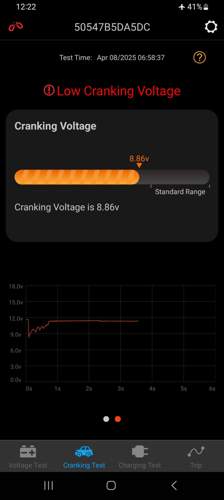

Spannung der Starterbatterie sinkt beim Anlassen des Motors kurzzeitig auf 8,9 V
VW Golf 7 (AU/5G)
- Spannung vor dem Öffnen des Wagens nach 11-tägiger Standzeit: 12,3 V
- Spannung nach Zündung ein (Batteriestrom ca. 12 A): 11,6 V
- Spannung im ersten Moment des Anlassens des Motors: 8,9 V (siehe Bild)
Ist es normal, dass die Spannung so stark einbricht?

Kurzzeitigen Spannungsabfall auf 8.9V im Anlassmoment ist wohl noch gerade so zu akzeptieren.
Die 12,3V Klemmenspannung nach 11 Tagen sind noch im Rahmen.
Ladezustand würde ca. so zwischen 50 und 70% bedeuten, je nach Akkutyp.
11,6V nach Zündung ein scheint mir eher grenzwertig….
….solltest den Akku mal im Blick behalten.

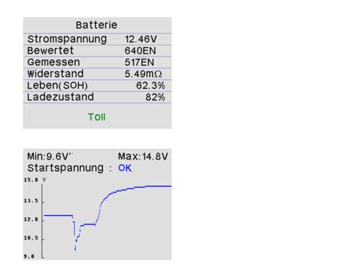

Habe mal Start- Screenshots von meiner EFB nach einem Jahr an einem 1.4 Benziner bei irgendwas um 2°C (Dezember) und 12h Ruhe angehängt. Da bricht die Startspannung von 12.46V auf 9.6V ein.

12,3V nach dem Öffnen des Wagens: jein
11,6V nach Zündung ein mit 12A: nein (zumindest nicht direkt danach...)
8,9V im Anlassmoment: jein
Wenn die Batterie dem Motor angepasst ist (ausreichende Kapazität und Kaltstartprüfstrom), sollte das bei den derzeitigen Temperaturen mit einer relativ neuwertigen Batterie nicht vorkommen.
Ich würde einen Kaltststartstromtest machen (lassen).
Das geht schnell und kostet manchmal nichts. Dann weißt du Bescheid.
Ansonsten wäre es m.E. sicher kein Fehler, die Batterie gleich zu tauschen. In jedem Fall dann nicht, wenn man das Fz selbst ohnehin noch länger fahren möchte und dann darf es auch gerne eine AGM-Batterie sein.

Danke Euch für die hilfreichen Antworten!
Golf 7 TSI, ca. 5°C, Varta 59 Ah EFB
SOH_Q: 54 %
SOH_P: 72 %
R_i: 6,2 mOhm
Naja….dann in kürze mal den Austausch planen.

Mit dem Oszilloskop gehts, da schneller, noch tiefer, aber bei den kleinen elektronischen 12V-Datenloggern sind unter 9V, bei nicht unbedingt winterlichen Temperaturen, schon ein Warnhinweis, der sich in diesem Fall (SOH bezüglich Leistung nur noch etwas über 70%) ja bestätigt hat.
Bis zum nächsten Winter kann man die Batterie wohl noch "quälen".
Start&Stop dürfte schon länger nicht mehr oder zumindest nicht mehr in der Häufigkeit statt finden, wie bei einer neuwertigen Batterie.
