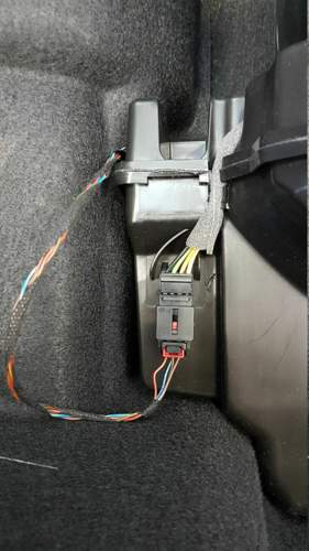

Mich würde zuerst einmal die Technik interessieren, inwieweit das überhaupt möglich ist.
-Erzeugen eines Remote on Signals
-Abgriff über ein Hi/Lo Adapter, oder direkt
Ist der B&O Sub Verstärker (Avant) an die Subwoofer Box angeflanscht?
Wenn ich mir die "Klingeldrähte" so anschaue kann ich mir nur vorstellen, dass es Lo Signale vom MMI sein müssten. (4 Draht)
Abgang zum Lautsprecher an der Klemme geschätzte 1 mm2
Verlaufen unter der Box noch weitere Versorgungsleitungen?
Im B8 Forum wurde bereits darüber berichtet und der Abgriff scheint nicht ganz einfach zu sein.
http://www.motor-talk.de/.../...ant-b-o-bass-austauschen-t4434016.html
