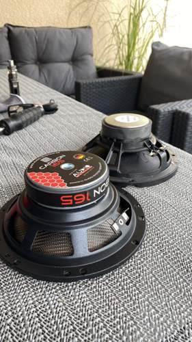

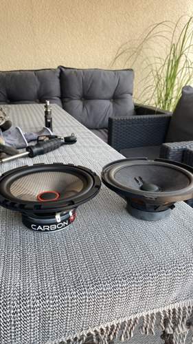

Ich habe also gut 30-40 Frequenzverläufe ausgewertet inkl Lautsprecherparameter und allen voran preisgünstig.
Es ist der „ Audio System Carbon 165“ Kickbass geworden.
Preis im Onlinehandel etwa 60€
Zum Audio System Carbon 165
+Er benötigt für seinen sauberen Frequenzverlauf keine vorgeschaltete Frequenzweiche
+Er benötigt wenig Ausgangsleistung um gut zu performen
+Sehr gute Dynamik und Bassfundament
+Pegelfestigkeit
+wenig Gehäusevolumen notwendig
+knackiger trockener Bass
Das Ergebnis hat meine Erwartungen sogar übertroffen und ist wirklich phenomenal! Wie Tag und Nacht.
Ich hoffe einigen hilft dieser Beitrag.
Ich habe noch ein paar Bilder angehangen.

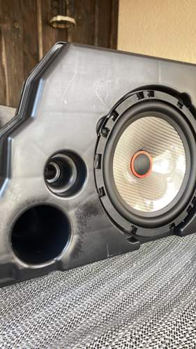

Ja, ist Plug‘n Play. Ich hatte bei meinem Umbau zuerst den Fehler gemacht nen Kicker CWRT672 zu bestellen, mit zwei Schwingspulen, dass klappt beim ASS so einfach nicht. Am Besten mit nem Sub mit einer Schwingspule (4 Ohm) oder 2 Schwingspulen parallel mit insgesamt (4 Ohm, z.B. Kicker CWRT 674) der passt aber evtl. von der Tiefe nicht. Der Kicker passt gerade so, musst aber den Plastikring entfernen.
Am Gehäuse sind evtl. noch zwei kleine Plastikstifte, muss man mit nem Seitenschneider abzwicken.
Themenstarteram 25. Juni 2022 um 9:51
Hi Leute,
es ist nichts anderes als Plug n Play.
1 Alter Woofer raus
2 Plastikführungsstifte „plan“ entfernen
3 Neuen Woofer Verkabeln ( Grün = + )
4 Neuen Woofer Plan einsetzen
Dabei Zündung und Co nicht betätigen.
Ich muss nochmals wiederholen, baut nicht einfach irgendeinen Woofer/Kickbass in das Gehäuse sonst gehts am klanglichen Sweetspot vorbei. Grüße

Der Groundzero brauch ein größeres Gehäuse und eine andere Portlänge bzw Größe sonst wird nicht richtig abgefasst. Oder Gehäuse schließen mit Endstufe.
Das Audiosystem Carbon ist idR nur im Doppelpack erhältlich wie bei Mir ebenfalls.
Ich würde es klanglich als sehr kernig und trocken beschreiben. Bspw Alicia Keys Falling, ACDC Titel, 50 Cent sind einfach mega . Man bewegt sich sehr im Durckbasskammerbereich (man merkt Ihn sehr deutlich im Brustkorb) 80 bis 120 hz. Und das schöne ... bis zum Anschlag da der Treiber nicht viel Leistung benötigt.
Ich habe gelesen das der Unterschied zum GZ zum Original Audi Subwoofer minimal war . Beim Carbon 165 ist es einfach enorm. ABER wir reden nicht vom drückenden ultratiefen Bassmonster sondern von einem Kickbass mit Tiefgang und ordentlichem Punch und Pegel ;]
