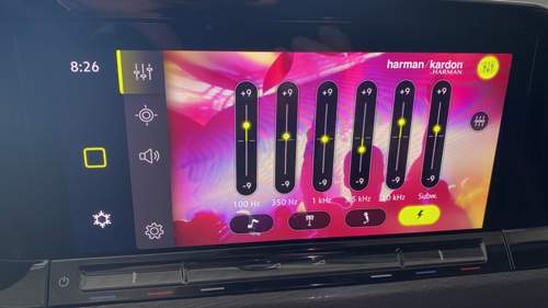

Ich finde es jedenfalls besser als das alte Dynaudio aus dem Golf 7, oder das aktuelle Beats aus dem T-Cross. Besser geht immer, aber ich bin zufrieden.
Man muss schon viel einstellen das es "gut" klingt.
Am Wochenende werden alle Türen gedämmt. Mal gucken ob es dan besser wird. Auch finde ich den Center Lautsprecher viel zu dominant.
Wie hast du den eingestellt damit es gut klingt?
Ich habs so eingestellt. Aber ich höre eher Elektronisches.

Weiß jemand, ob das HK System Musik Videos (z.B. MP4) mit 5.1 Dolby Digital abspielen kann?
Oder von Apple Musik den 3D (Atmos) Sound?
Da gibts hier schon so viele Beitraege zu.
Alles eine Frage der Einstellung und der Audioquellen.
Die HK kann es deutlich besser, als es auf den ersten Blick rueberkommt, leider kriegt man vollen Sound nur mit folgenden Einschraenkungen:
-kein iPhone
-kein CarPlay/Android Auto - nur BT Verbindung
-BT Codec nicht SBC, sondern AAC einstellen, habe da deutlich mehr Druck unten und in der Mitte
-Audiosignal muss von der Quelle gut vorbereitet sein, die HK hat selber bis auf den Subwoofer relativ geringe Einstellbereiche (jdfls bei mir), also Equalizer am Ausgangsgeraet gut anpassen, aber auch nicht zuviel Pegel geben, ansonsten geht wieder alles in den Keller.
-Soundeinstellungen immer ueber Tab Surround verlassen
-ruhig mal den Subwoofer festschrauben mit dem Plastikrad, wir hatten einen im Bekanntenkreis, der hatte null Bass, der Subwoofer war aber fast locker, nach dem Festschrauben war es deutlich besser.
